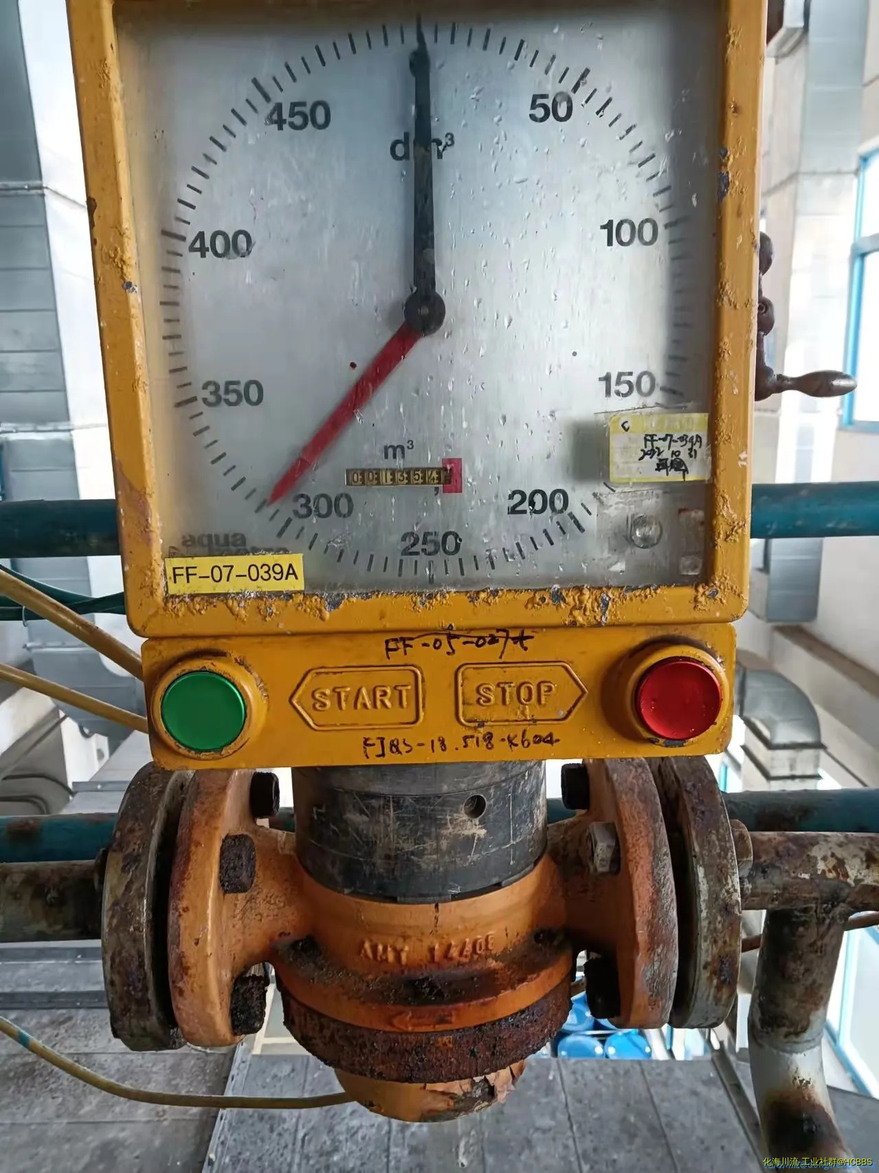

现场的老式流量计,大家看看是什么流量计,涡街还是转子的?测量介质是乙醇。
想更换新流量计,测量乙醇和水用什么流量计会比较合适

应该是涡轮流量计吧,就是水表  再换个涡轮的就行啊,要是转子还得垂直安装得改管道。

可以确定是涡轮,不是涡街吗?  详情 回复 发表于 2021-12-3 09:34

可以确定是涡轮,不是涡街吗?

涡街的话你这前后直段就不满足。  详情 回复 发表于 2021-12-3 10:00

看着像容积式流量计

是容积式,批量控制功能的。  详情 回复 发表于 2021-12-8 13:29

涡街的话你这前后直段就不满足。

看着像是椭齿,定量注入,应该有配套的电磁阀组吧,厂里测量EG用的是OVAL椭齿

容积式的流量计,ARD=旋转活塞式,带现场批量控制功能。

这种DOMINO的流量计现在还可以找到供应商吗?想换新的 可不可以接入DCS显示流量  详情 回复 发表于 2021-12-8 13:39

目测是涡轮、齿轮之类的,涡街测的频率信号怎么连接表盘?早期转子是不能水平安装的(现在可以了)。

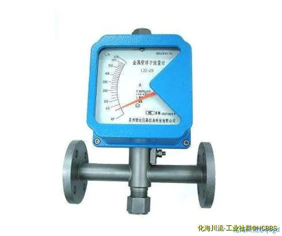

我觉得是那种水平管道安装的转子流量计,现在已经很少见,并且是带电远传报警的。

是容积式,批量控制功能的。
可不可以接入DCS显示流量

如果你想继续采用容积式的流量计(可能是计量精度的要求), 国内的产品很多,比如旋转活塞式、 腰轮、椭圆齿轮等,都可以远程输出信号。 如果批量控制继续放在现场(就地装车), 国内产品还是有的,品种少而已  详情 回复 发表于 2021-12-8 23:28
如果批量控制继续放在现场(就地装车), 国内产品还是有的,品种少而已。

应该是个转子流量计

看着像是水表那种容积式的流量计,转子要竖直安装的。。。
