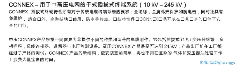

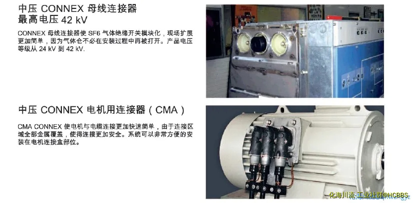

黄绿线,必须是接地线,这是规范要求的颜色啦!
另外,附几张应用图片,可以参考一下啦!
