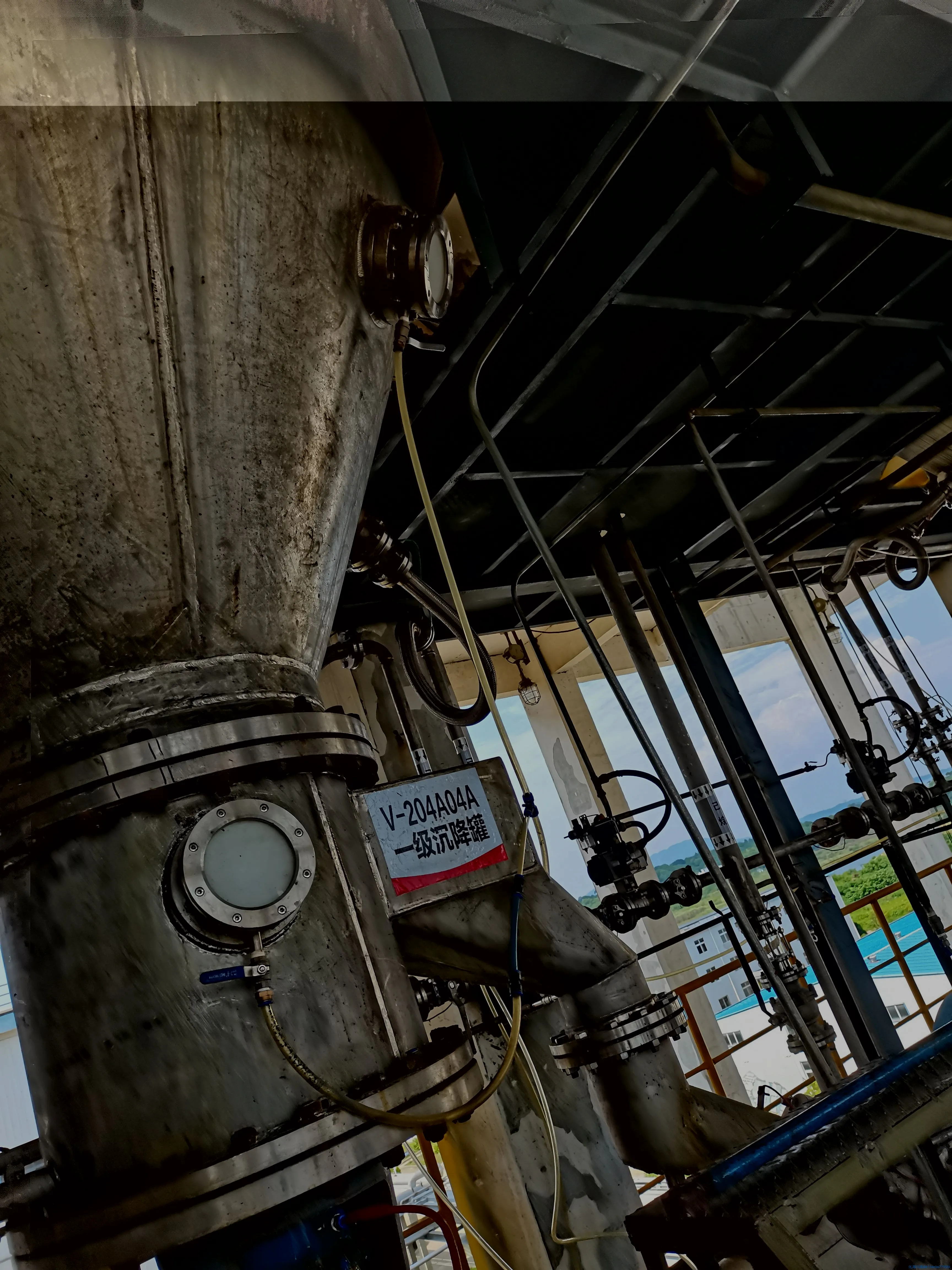

工况:聚丙烯(细小粉料)和己烷(油)的混合物;进入罐内时是混合状态的浆料,静置沉淀后出现分层,先排空上层己烷,再排聚丙烯(向下螺旋排料),我在底部的侧面装过音叉和射频导纳但由于挂料,都不理想。
想问问阻旋料位会不会怕挂料,由于叶片要旋转,会不会使己烷泄漏。

也怕挂料,至于挂料到什么程度会影响阻旋开关的正常使用,这个最好是问问厂家技术人员。只要能正常使用就行。

漏油?是指阻旋料位开关安装的地方漏油吗?  正规安装,应该是不会的

因为阻旋料位的叶片要转动,所以担心活动部件那块渗油到内部机构

解决这个问题需要了解以下几点,1以前生产是如何确认液位的?2螺旋排料浆料是否排空?还是留一部分作为料封,3静置时间是固定的吗?4最终浆料的比重是多少?5己烷怎么确认排空是否干净,怎么才排到分层的位置?{:9002:}

阻旋料位计属于最不怕挂料的液位计。
但如果物料长时间在料位计上积压结块,料位计的转轴仍然存在被物料卡死的情况。和冰箱里的东西和冰箱冻在一起差不多的情形。

这个用阻旋相比用振棒和音叉好很多,但是容器带压用阻旋动态密封又不如膜片料位开关好用,综上:用阻旋(密封效果好的比如德国MOLLET),膜片(需要高灵敏度),振棒(三角棒)
