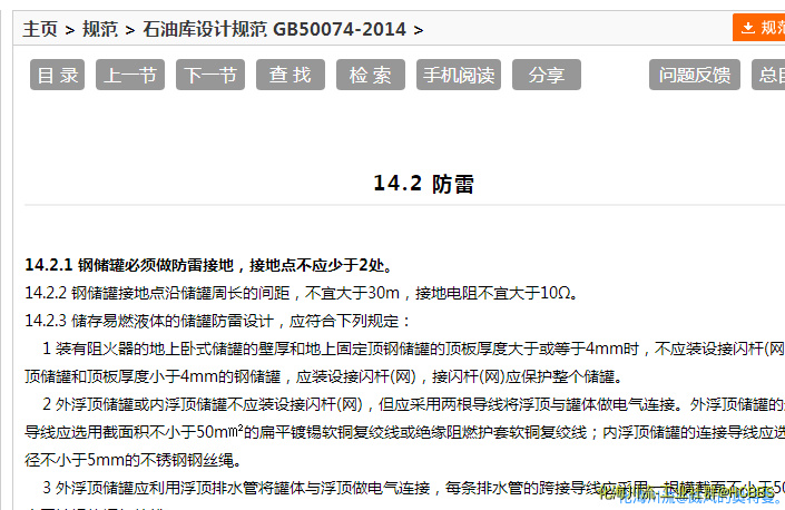

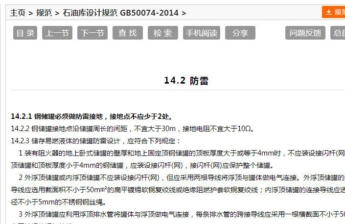

在有易燃易爆介质的生产场所,需要设置防雷避雷塔。请问,这样专设的避雷针,其引下线接地,必须保证不少于两处吗?谁帮我找一下规范,谢谢啦!

这不算是依据,这是对储罐接地的要求,毕竟储罐个体很大,多点接地有必要,但跟避雷针接地不完全相似。 避雷针(就算是独立建的一个塔)占地面积一般也就2-3个平方米,设置多个接地点有何意义?除非接入不同的接地  详情 回复 发表于 2021-11-16 20:50
避雷针(就算是独立建的一个塔)占地面积一般也就2-3个平方米,设置多个接地点有何意义?除非接入不同的接地极,这也似乎没有什么意义,只要定期检测接地电阻不就行了?

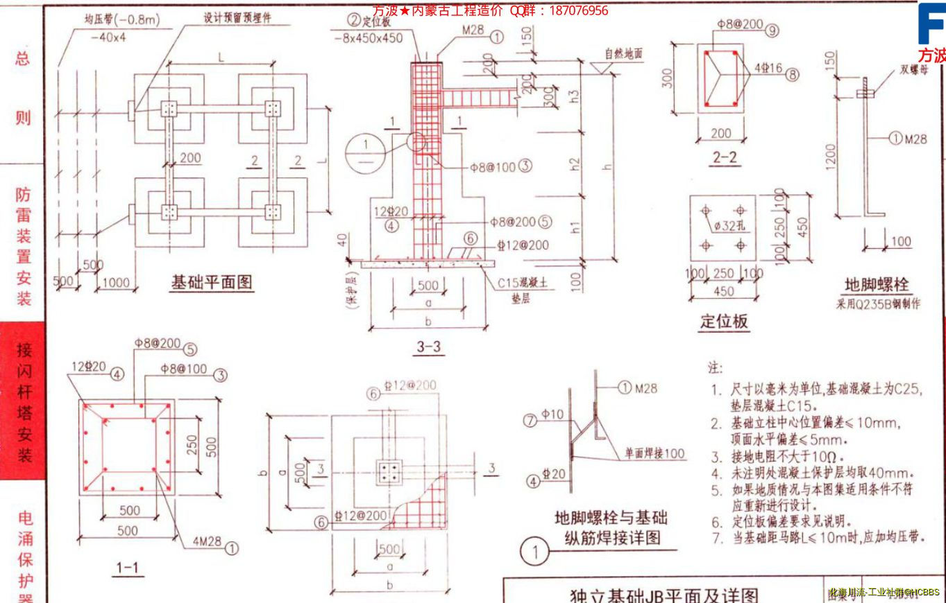

接闪塔的基础做法
