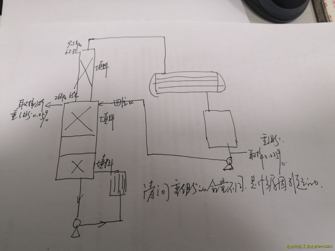

现在有个塔,如图所示,在两个地方取样分析,得到的含量不一致,请问是什么原因?

上面的塔段填料能够起分离作用吗?

上段塔仍在精馏的,所以得到的气体纯度肯定高于下段塔。 精馏后的气体通过冷却转为液体,相态变了,组分含量不会变的。 另外,相对于混合物料,这部分“重组分”应该叫“轻组分”才是吧? 建议将设备原理读懂是关  详情 回复 发表于 2021-11-16 16:15

如果取样都是液相的话,塔的取样口取的是塔中液相的组分,回流泵处取得是塔中气相的组分,有差异是对的。

waxs79楼主 VIP会员 VIP会员 | 显示全部楼层       最后访问IP江苏省
不是,塔中取的也是气相的含量,是在装压力表的法兰口取出的物料经冷却。后进行测试。
发表于 2021-11-16 16:10:07
建议将设备原理读懂是关键,供参考。

全凝组分不变是知道啊,现在关键测试出来的重组分含量有差距,你认为没有外回流的最上面的塔段也是能起到分离提纯的作用?

肯定不一样,塔的回流液是气相冷凝下来的,经过了上段填料的气液分离,中部取的样没经过上段填料  发表于 2021-11-16 19:22

首先取样位置不一样!回流泵处取样为塔顶气相冷却液样,塔顶气相为最轻组分,重组分含量也应该最低。填料塔中部取样含有较多的轻组分和一定量重组分,所以重组分一定比塔顶高。另外看到塔顶的压力温度也低于中部取样处的温度压力,反应出塔顶的轻重分含量要高于塔中部取样处轻组分含量。

温度低是因为压差的原因,气体减压后,导致温度有少量的下降。最顶部的压力和温度是不成平衡关系的,9.5kpa对应的温度是45℃,现在是62.5℃。而26kpa处的压力和温度两者是平衡关系。
发表于 2021-11-16 20:01:52
1)塔中部气相取样分析得到的是塔截面某一处的局部气相组成值,并不能代表与液相回流接触达到平衡后的气相平均组成,也即塔截面上的接触效率存在分布,局部点效率与板效率存在差异;
2)而回流泵处取样得到的是塔顶气相经冷凝后的液相组成,如果是全凝,也就代表了塔顶气相的平均组成;
3)从装压力表的法兰口取样很不规范,难免会夹带自塔壁降落液膜中的液滴(除非压力表口引压管插入到塔内部一定深度)。
因此,两处取样分析结果有差异也很正常。

那想请教你,你觉得最上段的这个塔段现在能起分离提纯的作用吗,我们现在想把上面的塔段去除,可以调试更大的产量,否则压差太大,如果不会起分离的作用,我们就大胆的去除,没有后顾之忧了

你在塔上取得的样品是即时样品,在回流泵上取样是过程样品,就是里面留存了前面一段时间的物料,当然会不一祥。

上段塔无冷物流,不能产生气液交换,分离效果很差,只是起到降低雾沫夹带左右,可以看做一段除沫器

上层带填料的塔节存在自然内回流
