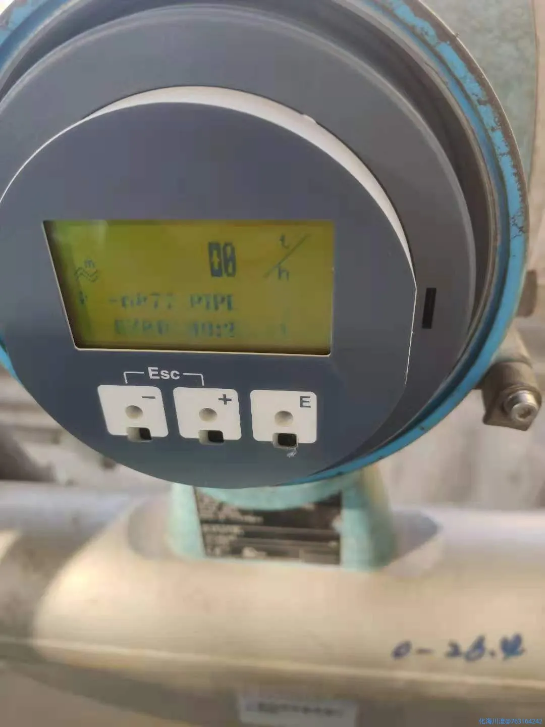

这个按钮咋用,想给promass 83f改变流体方向,不知道咋按?求教
发表于 2021-11-14 11:53:47
当前内容由会员用户名 763164242 发布!权益归其或其声明的所有人所有 仅代表其个人观点, 仅供个人学习、研究之用。
繁花碎落VIP会员 VIP会员 | 显示全部楼层       最后访问IP广东省
这是感应开关,操作时手指不要压孔上,与孔的距离留一厘米左右就可以操作了,进入菜单后那些参数基本上和80的差不多,83款的还可以改中文

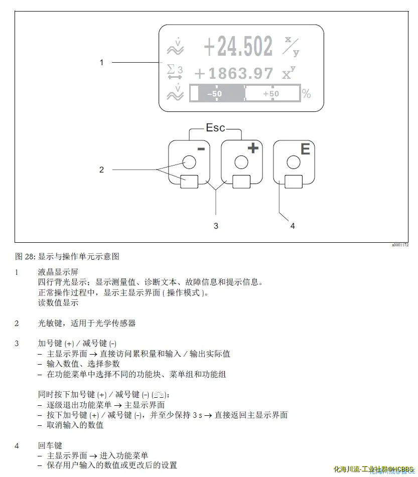

1、操作
2、菜单
详见附件。也可访问官方网址https://www.endress.com.cn/zh
发表于 2021-11-14 14:54:59
BA00060DEN_1314.pdf
1.32 MB, 下载次数: 1, 下载积分:财富 -5 财富值
另需要【20  财富值】  [记录]  [购买]  [预览]
BA00059Dzh_1412.pdf
2.07 MB, 下载次数: 2, 下载积分:财富 -5 财富值
另需要【20  财富值】  [记录]  [预览]
763164242楼主 VIP会员 VIP会员 化海川流M | 显示全部楼层       最后访问IP河北省
俺这是光敏的吗,挡住就行了呗
发表于 2021-11-15 07:35:11
路人_王VIP会员 VIP会员 | 显示全部楼层       最后访问IP福建省
这种感应的真心不好用
