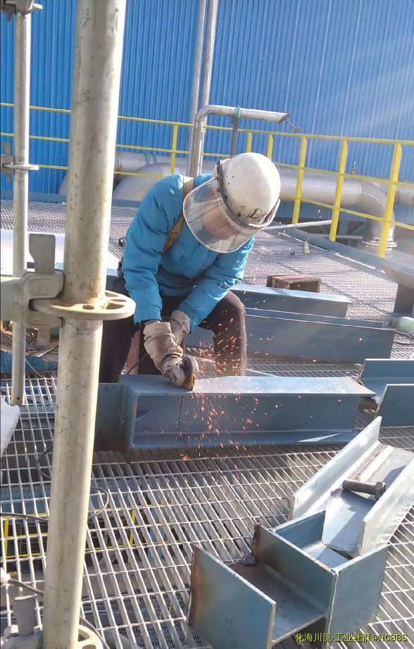

某工地支架采购成品
现场修改安装
这样好不好
有什么值得改进的

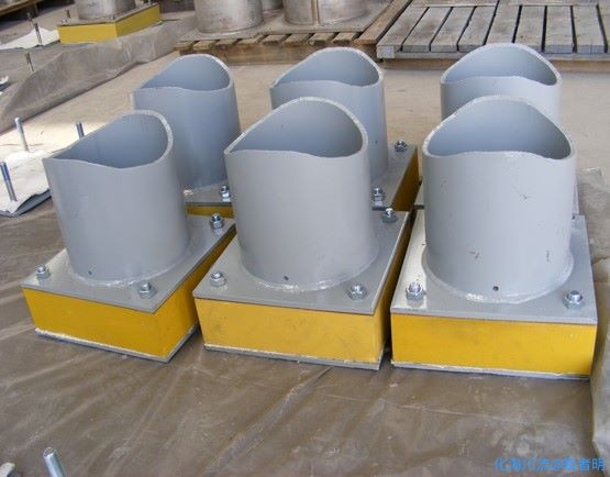

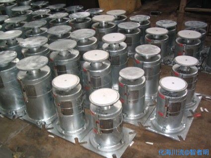

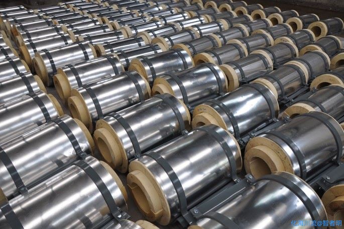

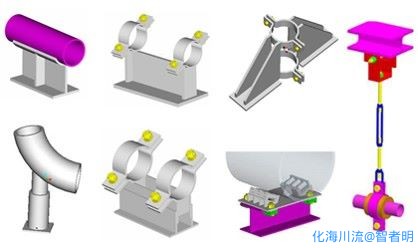

管道支(吊)架现在普遍采用专业支(吊)架厂商的产品,标准规范、质量稳定,这是趋势。

[attachimg]2928273[/attachimg] 二十年前这样的保冷支架都是施工单位自己买木头做  详情 回复 发表于 2021-11-15 09:13

一般现场制作比较方便。省成本,适应性好。

现场制作的随意性太严重了。只有你使用的时候才知道有多不如意  详情 回复 发表于 2021-11-15 13:08

现场制作是功效最低,成本最高的一种做法
大家看着省成本
是不看一些隐形成本

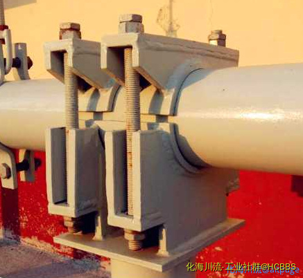

带有消除应力等功能的弹簧支吊架必须是经校核计算的,但采购的支吊架安装时尺寸可能稍有偏差,不得不现场进行修改。
结构简单、仅起管道支承作用的支架可现场制作,归根结底还是要按设计图纸要求施工就对了。
图中所制作的类似下图吧。
