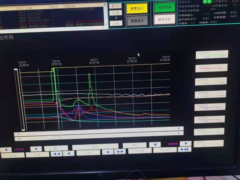

[求助] 离心式压缩机振动突然波动至跳车值,大神们帮着分析下原因
4.1K |14
xuechao321VIP会员 VIP会员 | 显示全部楼层 |阅读模式       最后访问IP陕西省
图1
图1
图2
图2
大神们,图1中绿线是振动09测点突然飙至满量程导致跳车,查历史趋势当时转速、位移、压力、轴瓦温度、油温都无异常。初步判断为仪表干扰,随机切除联锁热启动。

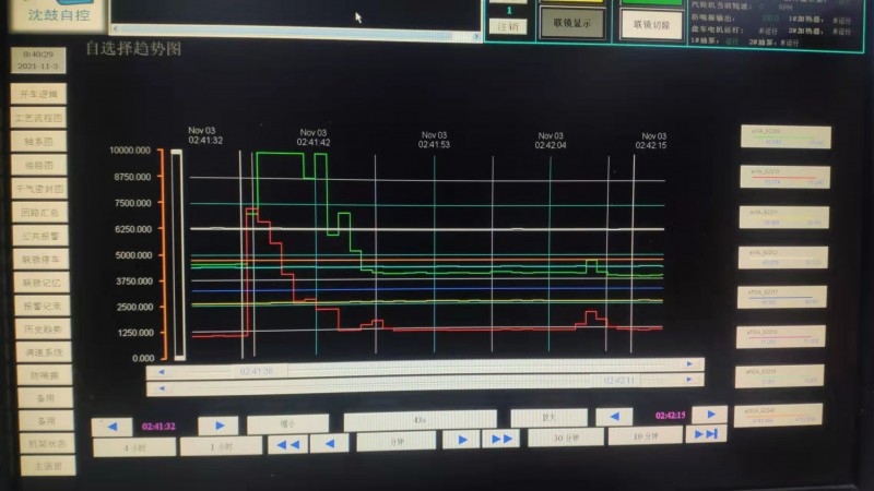

图2是在更换09测点前置器后,09、10两个测点又有大幅度跳动。同样转速、压力、轴瓦温度、油温都无异常。
请大神给分析分析

建议,一定要解题检查。
轴瓦产生的热会被直接被润滑油带走,就不会出现温度上的变化。
振动值很关键。还是解题检查为好,免得损坏扩大酿成事故。
供参考。

振动变送器建议更换为一体化振动变送器,这样抗干扰能力强,不会出现你说的干扰,分体式的确实有很多问题,节点多,这个是仪表的通病,有时候就莫宁奇妙的出问题,线路什么的都有可能,不知道你的振动传感器是什么原理的,磁阻式?磁电式?先搞清原理

振动探头安装在什么位置呀,什么原理的测振探头。
发表于 2021-11-8 11:34:45
09和10是测的同一个点吗?有没有在测点周围使用对讲机?

09和10是X\Y对应的两个探头,探头用的本特利8mm探头

09和10是X\Y对应的两个探头,探头用的本特利8mm探头;现场调监控没有人员出现

这个测点是压缩机的什么位置 同时间其他振动测点的情况如何 要先明确到底是真的振动还是假信号

对接线端子的氧化或油污的清理,还有最重要的是仪表接地、接线箱的接地试试看

压缩机的转速是固定的还是可调的,如果是可调的可以在低转速下运转,检查两个震动点是否也相应地高吗;另外震动高的点的回油温度是否较其他点是否也高。要想分析原因,需要设备较全的基本信息才能进一步的分析。

检查管道内是否有异物冲击转子?

检查进气过滤器,是否有异物颗粒;检查中间冷却器,是否有异物脱落,探头检查,校验一下探头

也有静电集聚的可能,会造成测点波动
