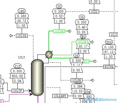

在模拟初馏塔的过程中,实际初馏塔顶压力为0.385MPag,温度为153℃,塔顶馏出量为69t/h,但是实际模拟出来初馏塔顶压力符合实际后,馏出量不符合为实际的一半,但是符合D86干点170℃。  是不是原油实沸点不对?但是我用的就是当天的原油实沸点和混合比例。 求解答

原油输入light end了吗?

原油输入light end了吗?
没有啊  只是输入了  实沸点  密度   是这个原因吗?
