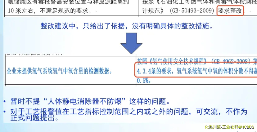

工艺报警值设置问题,工艺指标之内还是之外,之外的话设施多少合适?

“工艺报警值设置问题,工艺指标之内还是之外,”?
如果是之内设定报警或联锁,不至于将不合格的产品排入后部系统,不会污染系统。在规定范围内的调节控制,已达到正常。
如果是之外设置报警联锁还有意义么?不解。
外行人的见解,供参考。
发表于 2021-10-31 16:03:14
CHANGBAISHI 发表于 2021-10-31 16:03
“工艺报警值设置问题,工艺指标之内还是之外,”?<br />如果是之内设定报警或联锁,不至于将不合格的产品排入后部系统,不会污染系统。在规定范围内的调节控制,已达到正常。<br />如果是之外设置报警联锁还有意义么?不解。<br />外行人的见解,供参考。
现在有两种观点:一种是你说的这样;第二种说法是,正常工艺参数范围是正常工况,高报、高高报是异常工况,正常工况不应报警和联锁,异常工况才需要报警和联锁。
