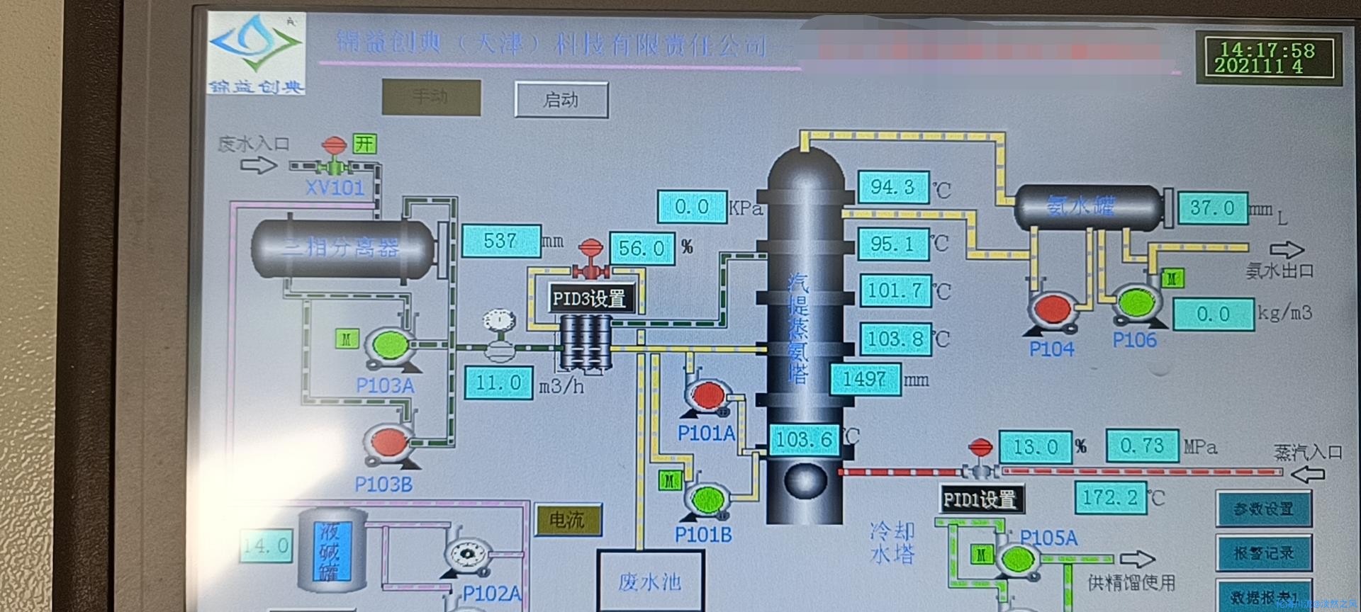

请教各位大神:
一个简单的含氨废水汽提塔, 要求塔底水含氨量小就可以了<100mg/L, 这样的汽提塔, 塔底温度,压力怎么选取,塔内温度从下往上怎么变化。为了省蒸汽消耗,最理想的流程?

这个是我们的一个项目,你可以看一下,蒸汽耗量大约为每吨废水200kg/h左右,塔底氨氮小于15mg/L,我的联系方式13302089230(微信同号)

谢谢分享,你这个塔顶冷凝的回流比是多少。  出去的氨水浓度大概多少啊?

出去的氨水浓度在10-15%wt(实际在120-150g/L左右)左右
