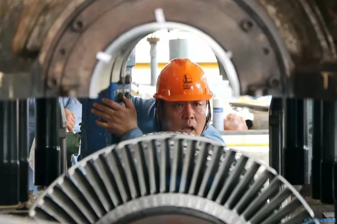

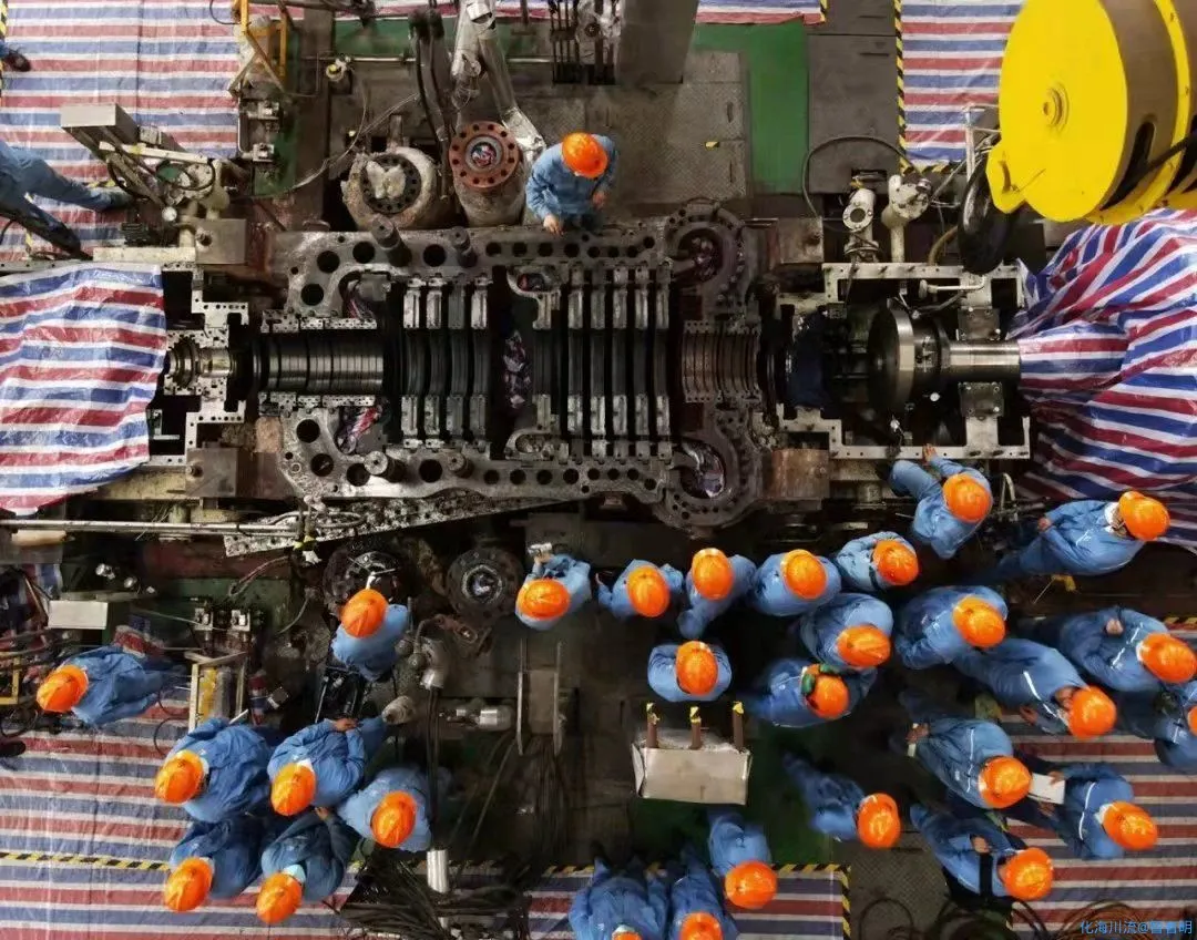

乙烯装置裂解气压缩机揭开上盖
发表于 2021-10-22 19:11:20

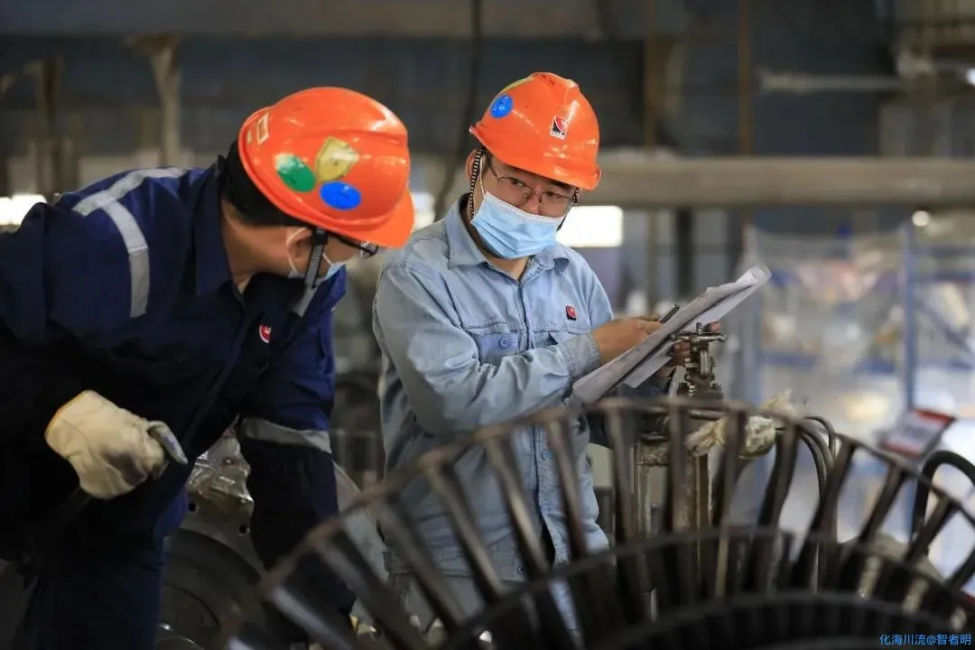

裂解气压缩机转子检查
发表于 2021-10-22 19:13:07

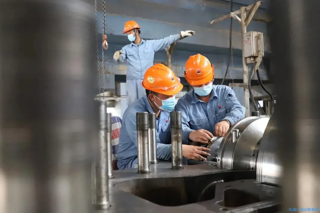

裂解气压缩机隔板检查
发表于 2021-10-22 19:13:41

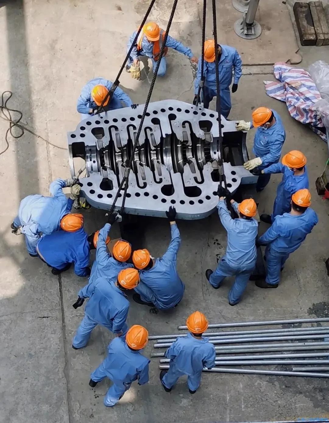

裂解气压缩机隔板回装
发表于 2021-10-22 19:16:05

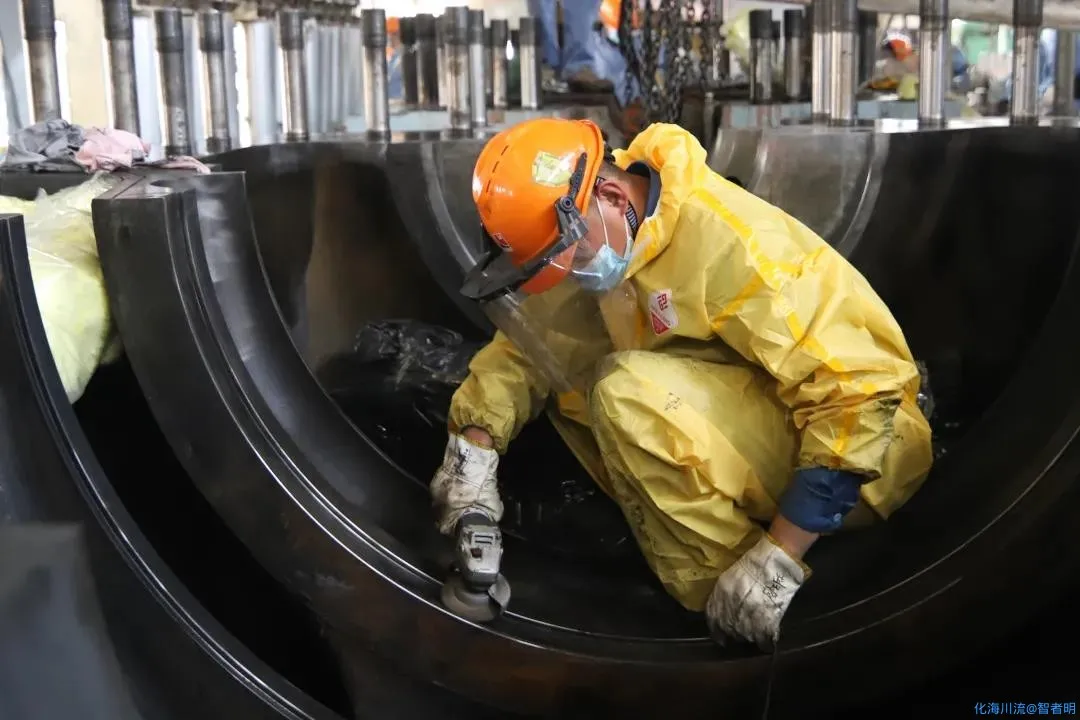

裂解气压缩机缸体隔板座清理
发表于 2021-10-22 19:18:57

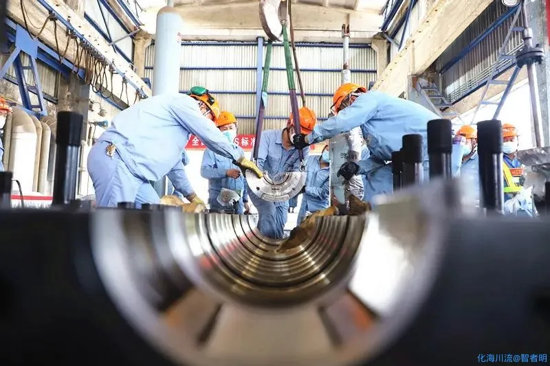

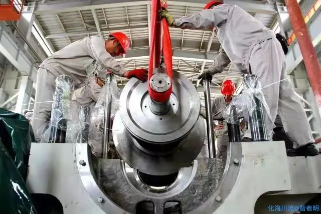

压缩机轴承安装
发表于 2021-10-22 19:19:53

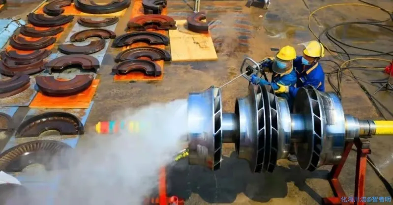

三元制冷压缩机转子高压水清洗
发表于 2021-10-22 19:23:23

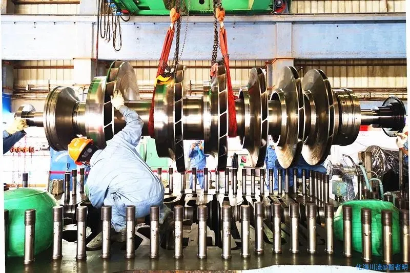

海川副教授  |  头衔:  【知识丰富的参与者】
裂解气压缩机转子回位
发表于 2021-10-23 11:45:10

楼主是不是有几张照片把轴承说成隔板了
kimokk06 发表于 2021-10-26 16:44
楼主是不是有几张照片把轴承说成隔板了
我非专业,主要是听工人师傅说的。
不过隔板都是半圆形的扁状板,如9楼图片左上角,这我还识得。
