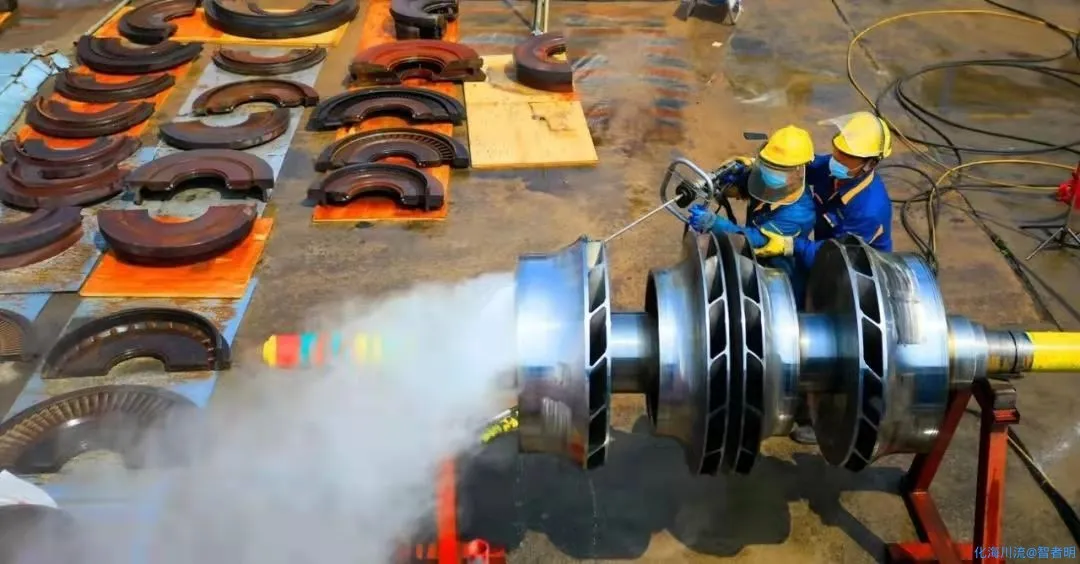

RT,检修现场看到一作业,问:这是什么设备什么作业?

答案:三元制冷压缩机检修,叶轮正在用高压水清洗。@沙漠里的游鱼 @龙腾九天 @威风的奥特曼 @小鑫_zvyyp @kimok06 @We11We11 @Keneng88

大型双吸离心泵转子清洗现场

离心泵还是离心压缩机?
发表于 2021-10-21 11:25:16
智者明 + 10 碰到专家了。
高压水清洗,然后进行检查、防腐处理。

高压水清洗,然后进行检查,用不着防腐处理。  详情 回复 发表于 2021-10-21 17:31

三元制冷压缩机叶轮,正在用高压水清洗。  详情 回复 发表于 2021-10-21 18:45

清洗机清洗叶轮

高压水清洗压缩机转子。

是的,乙烯装置三元制冷压缩机,日本三菱的,疫情期间,日本人不来了,大检修还要按计划进行,于是,中国工人自己干。  详情 回复 发表于 2021-10-22 12:55
