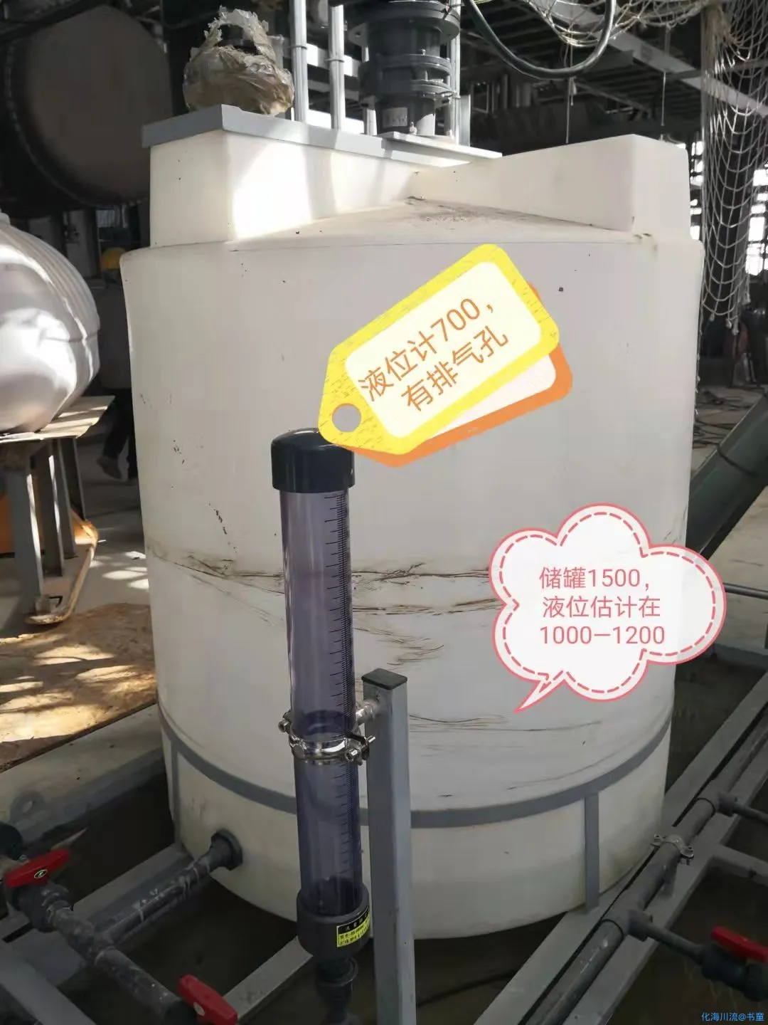

牛XX的设计院,但我看着这个配置怪怪的

1,电机减速机搅拌支撑在桶的加强筋上,强度够?2,搅拌下桶就靠出液管来顶住扭力,会不会甩断出液接管根部?3,桶的支撑是直接几个方钢?下面看不清楚有没有可靠托牢;4,桶下方看上去做了事故 收集槽,但不知收容体积够不够;5,出液管路从图上看不出是重力出料还是泵出料,若是泵出料,这个液位的设置是否要遵循支撑正常出液15分的要求;6再请各位大佬纠正喝补充

hanfei2019 发表于 2021-10-13 12:43
1,电机减速机搅拌支撑在桶的加强筋上,强度够?2,搅拌下桶就靠出液管来顶住扭力,会不会甩断出液接管根部 ...
SHT 3104-2013 石油化工仪表安装设计规范
