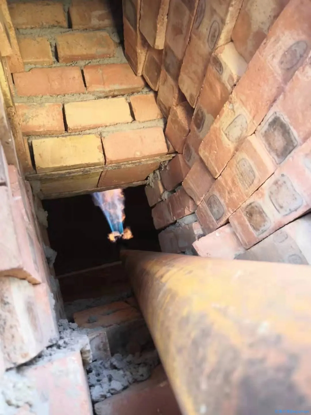

案例:某公司使用焦炉煤气烘烟囱,烟囱高120M,焦炉气压力6KPa,总管到燃烧口两道手阀,一块现场压力表。
问题;
1、这种扩散燃烧有没有回火的可能性?
2、管线上安装阻火器的条件及标准?

烟囱底部观察口
烟囱底部观察口

如果能保证烟囱内没有空气混入,它就回不了火!
发表于 2021-10-8 14:16:40
这个观察口就可以进空气  详情 回复 发表于 2021-10-8 16:53
wgqmqez楼主 VIP会员 VIP会员 | 显示全部楼层       最后访问IP宁夏回族自治区
这个观察口就可以进空气

通常来说,非预混燃烧不会回火,因为管道里没有空气。
但是会在管道内燃料气压力低的情况下,吸入空气,燃料气的流速不足以阻止火焰的传播。
所以在GB50160 7.2.12里提到了无低压保护仪表的情况下需要安装阻火器。
7.2.12 加热炉燃料气调节阀前的管道压力等于或小于0.4MPa(表),且无低压自动保护仪表时,应在每个燃料气调节阀与加热炉之间设置阻火器。
发表于 2021-10-9 10:17:53

这个规范标准我找了好久,一直在阻火器规范上找,就是没找到这一条,谢谢了
