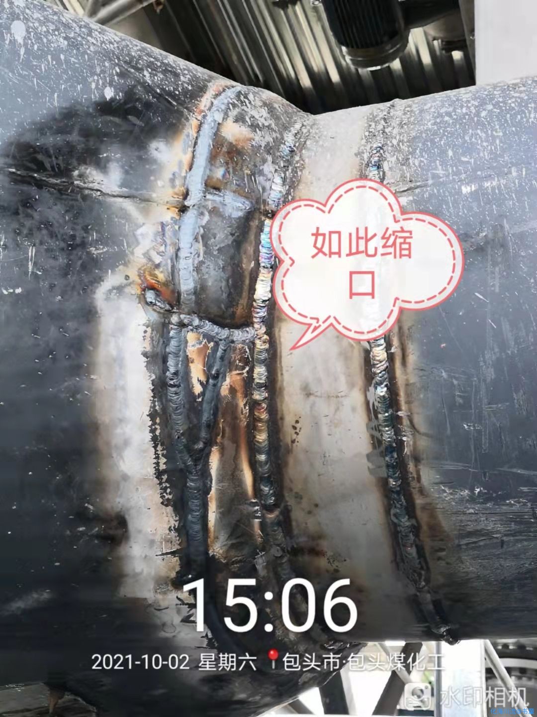

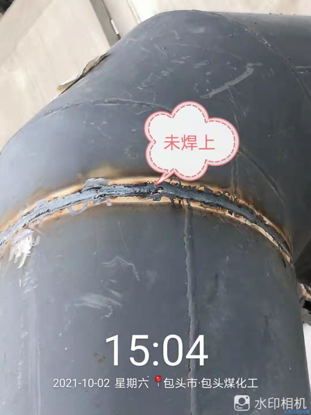

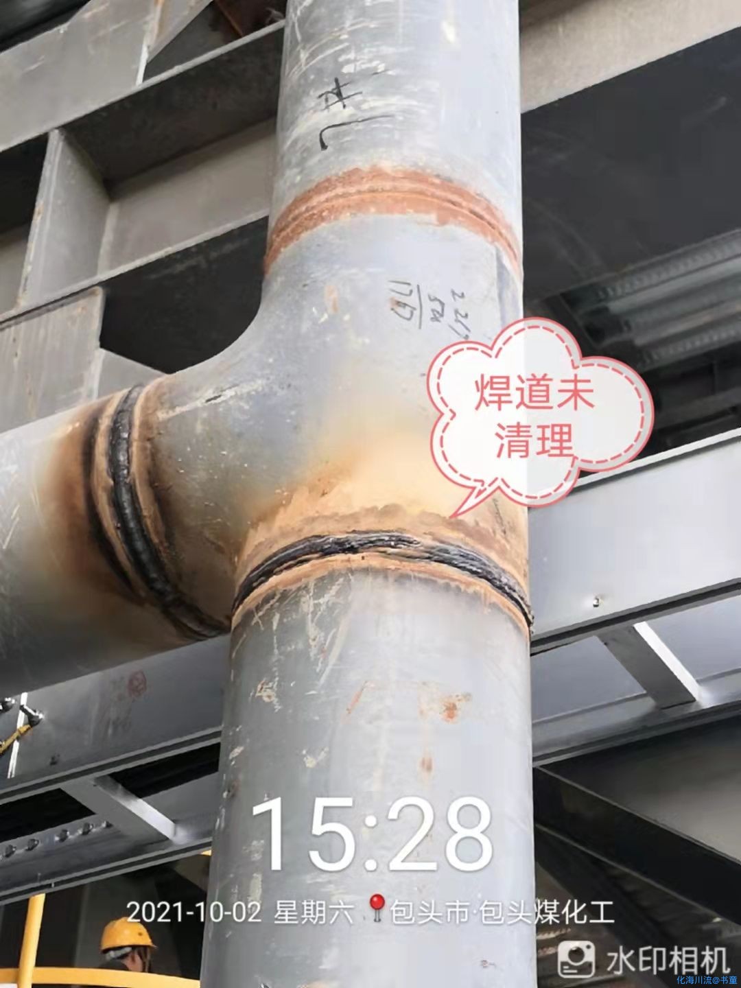

如此焊工,大国工匠精神遥遥无期

既然是中字头,曝光他。呵呵,其实一样,大部分中字头手下干活的都是农民工兄弟。这个活呢,焊工水平肯定不合格,大小头缩口那块儿实际按现在的标准是不允许这么干的。只有一个解决方法:换合适的管件,再换段管。  发表于 2021-10-6 23:03

这都通过多少到质量监检关啦,从分包-总包-监理,居然最后才被甲方的质检发现。

大国抛弃了焊工,焊工抛弃了精神,工作只是谋生的手段,各种工程类不管是设备安装还是厂房基建均为分包形式,一包基本沦落为工程管理(主管业务为各类2包资质供应商),2包提供资质,3包挂靠在2包名下,3包组织各类小包公头(4包),小包工头组织农民工实施具体工作。大体如此
