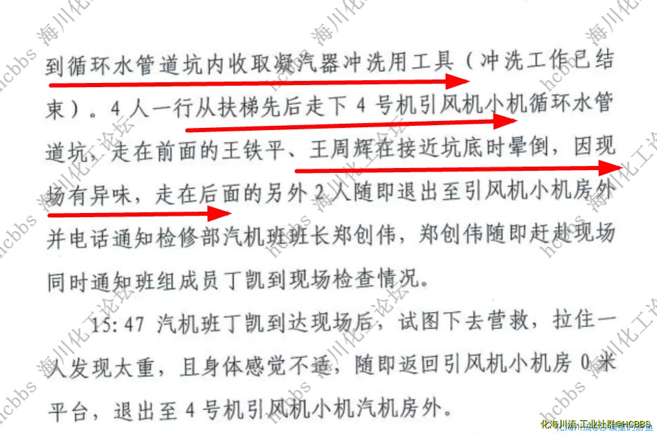

受限空间的不明气体
发表于 2021-10-3 08:36:42
哎呀,海门电厂的安全管理工作真是形同虚设啊。
1.泵房有限空间缺失安全风险辨识,危害气体居然不知道,使用不明气体一次,很可笑。
2、有限空间巡检缺失便携式检测仪监测数据;
3、有限空间巡检人员没有办理作业票。
发表于 2021-10-4 10:39:34
黄冰峰VIP会员 VIP会员 | 显示全部楼层       最后访问IP湖北省
有限空间事故频发,安全不得半点马虎
发表于 2021-10-6 14:11:29
hawkingsVIP会员 VIP会员 | 显示全部楼层       最后访问IP福建省
到底是什么气体?很好奇,电厂的确实不了解
