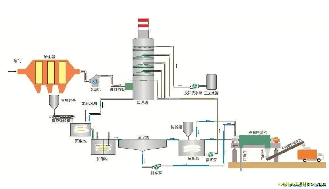

2、工艺流程
采用锻钢炉的烟气经换热降温至≤200℃,经烟道从塔底进入脱硫塔。在脱硫塔内布置若干层数十支喷嘴,喷出细微液滴雾化均布于脱硫塔溶积内,烟气与喷淋脱硫液进行充分汽液混合接触,使烟气中SO2和灰尘被脱硫液充分吸收、反应,达到脱尘除SO2的目的。经脱硫洗涤后的净烟气经塔顶除雾器脱水,经脱硫塔上部进入烟囱排入大气。脱硫循环液经塔内气液接触除SO2后,经塔底管道流入沉淀池在此将灰尘沉淀下来,清液经上部溢进入反应再生池,在池内与石灰乳液制备槽引来的石灰乳进行再生反应,再生液流入泵前循环槽补入Na2CO3,由泵打入脱硫塔顶脱除SO2循环使用。其中再生产出的CaSO3及烟气中过剩氧生成的CaSO4于沉淀池中沉淀分离。

来自锻钢烟气经烟道引风机直接进入脱硫塔。脱硫塔以空塔喷淋结构。设计空速小(4.0m/s),塔压力降小(≤600Pa),脱硫集中除尘、脱硫、排烟气于一体,烟气升至塔顶进入烟囱排入大气。脱硫塔制作完毕喷砂处理后,环氧树脂防腐6遍,塔内部件主要是喷嘴和防雾器,均为304不锈钢材质。当脱硫泵出现故障时,脱硫暂停反应,烟气可通过烟囱排入大气。
2、脱硫塔SO2吸收系统
烟气进入脱硫塔向上升起与向下喷淋的脱硫塔以逆流式洗涤,气液充分接触吸收SO2。脱硫塔采用喷嘴式空塔喷淋,由于喷嘴的雾化作用,分裂成无数小直径的液滴,其总表面积增大数千倍,使气液得以充分接触,气液相接触面积越大,两相传质热反应,效率越高。因此化工生产中诸多单元操作中多采用喷淋塔结构,起到高效、节能、造价低等优点。脱硫塔内碱液雾化吸收SO2及粉尘,生成Na2SO3,同时消耗了NaOH和Na2SO3。脱硫液排出塔外进入再生池与Ca(OH) 2反应,再生出钠离子并补入Na2SO3(或NaOH),经循环脱硫泵打入脱硫循环吸收SO2。
在脱硫塔顶部装有除雾器,经除雾器折流板碰冲作用,烟气携带的烟尘和其他水滴、固体颗粒被除雾器捕获分离。除雾器设置定期冲洗装置,防止除雾器堵塞。
3、脱硫产物处理
脱硫产物最终是石膏浆,具体为CaSO3、CaSO4还有部分被氧化的Na2SO4及粉尘。有潜水泥浆泵从沉淀池排出处理好,经自然蒸发晾干。由于石膏浆中含有固体杂质,影响石膏的质量,所以一般以抛弃法为高。排出沉淀池浆液可经水力旋流器,稠厚器增浓提固后,再排至渣场处理。
