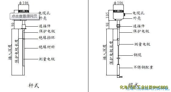

1、液位计应安装于储罐的顶部,避免与设备内的可动部件相碰; 当设备内介质波动剧烈时,应对导波杆 (探头) 加透孔式保护管固定。
2、液位计在设备外连通管上安装时,应符合下列规定:
a)导波杆 (探头) 的长度应包括上部和下部测量死区,其端部应低于连通管下部连接口中心至少50mm ;
b)采用双杆式探头的导波雷达液位计时,连通管直径不小于80mm ; 采用单杆式探头的导波雷达液位计时,连通管直径不少于50mm。
3、采用电缆探头式导波雷达液位计测量大液位时,应在设备底部对电缆探头进行拉直固定,液面波动剧烈的场合应加透孔式保护管固定。
4、被测介质温度高时,宜将变送器分离安装。
5、导波雷达与电容式液位计的安装还应符合制造厂的要求。
