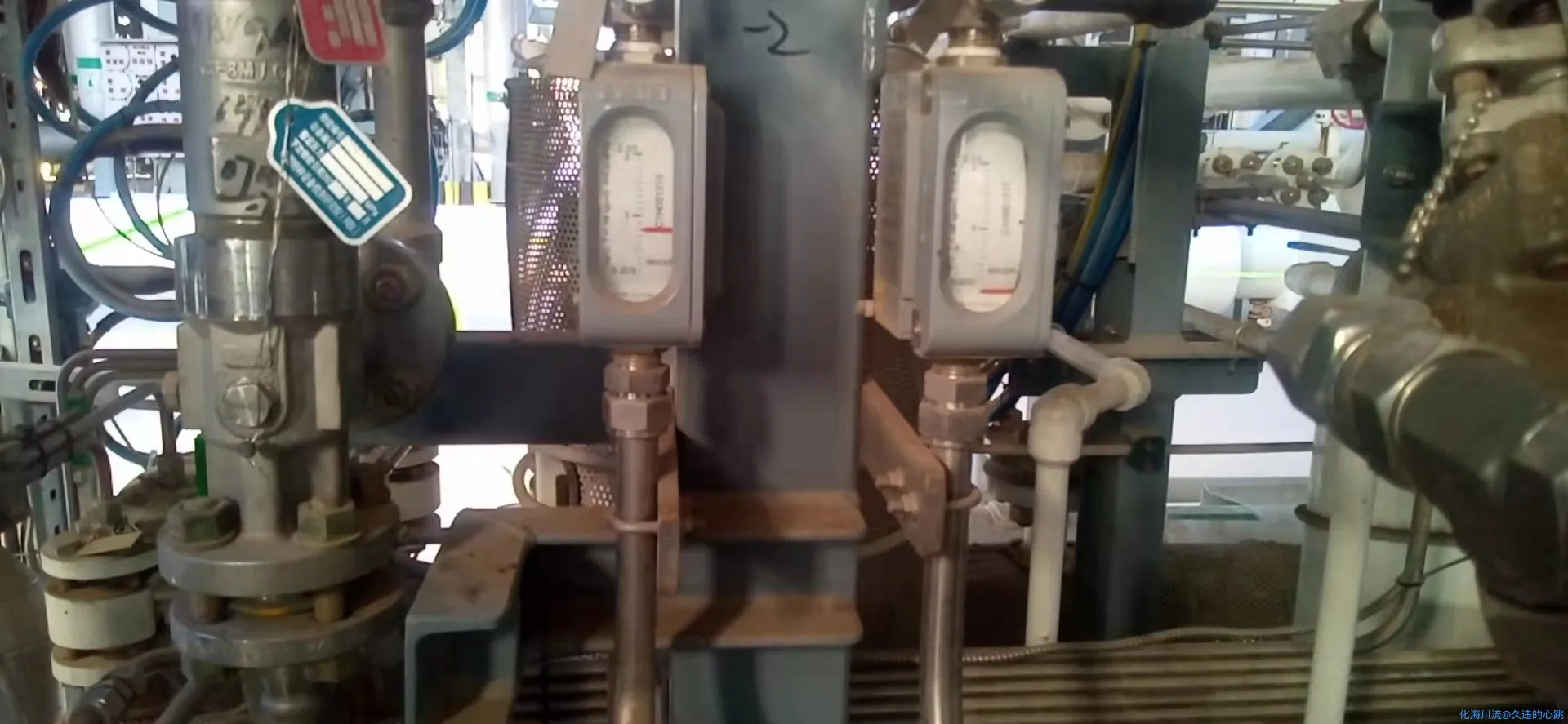

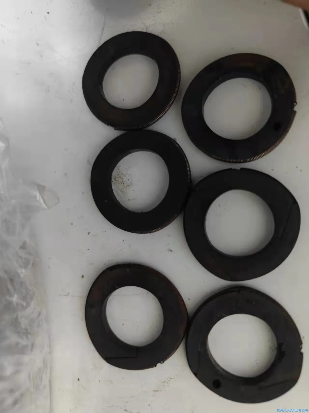

氮气保护有流量显示,很低。压力正常,目前更换了所有的填料,发现填料磨损。等运行起来看看效果吧
发表于 2021-10-22 08:58:34
这些填料运行时间不超过3个月。。。
发表于 2021-10-22 09:00:52

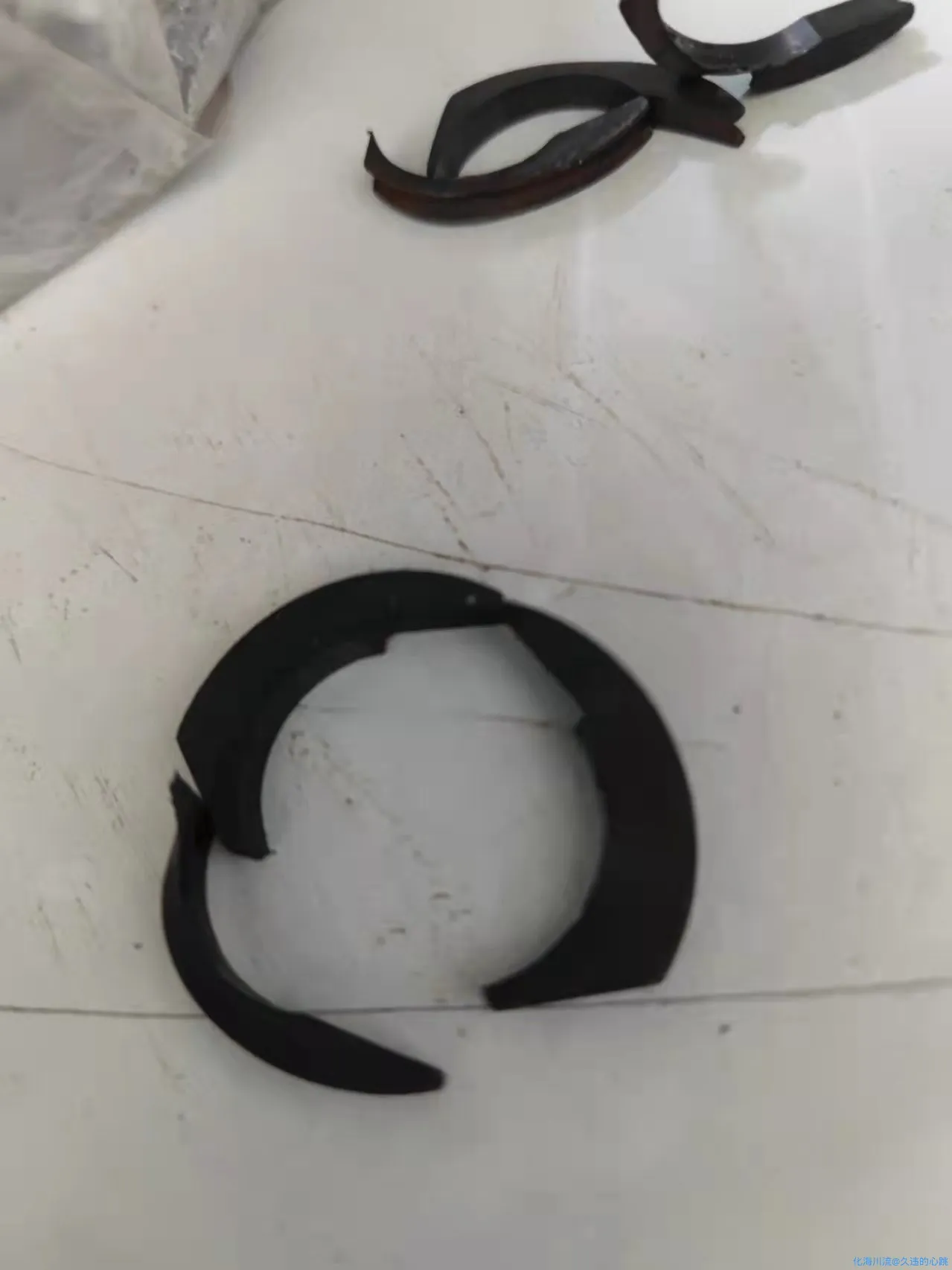

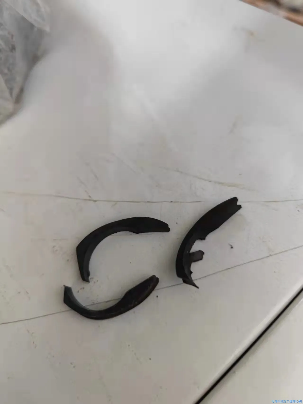

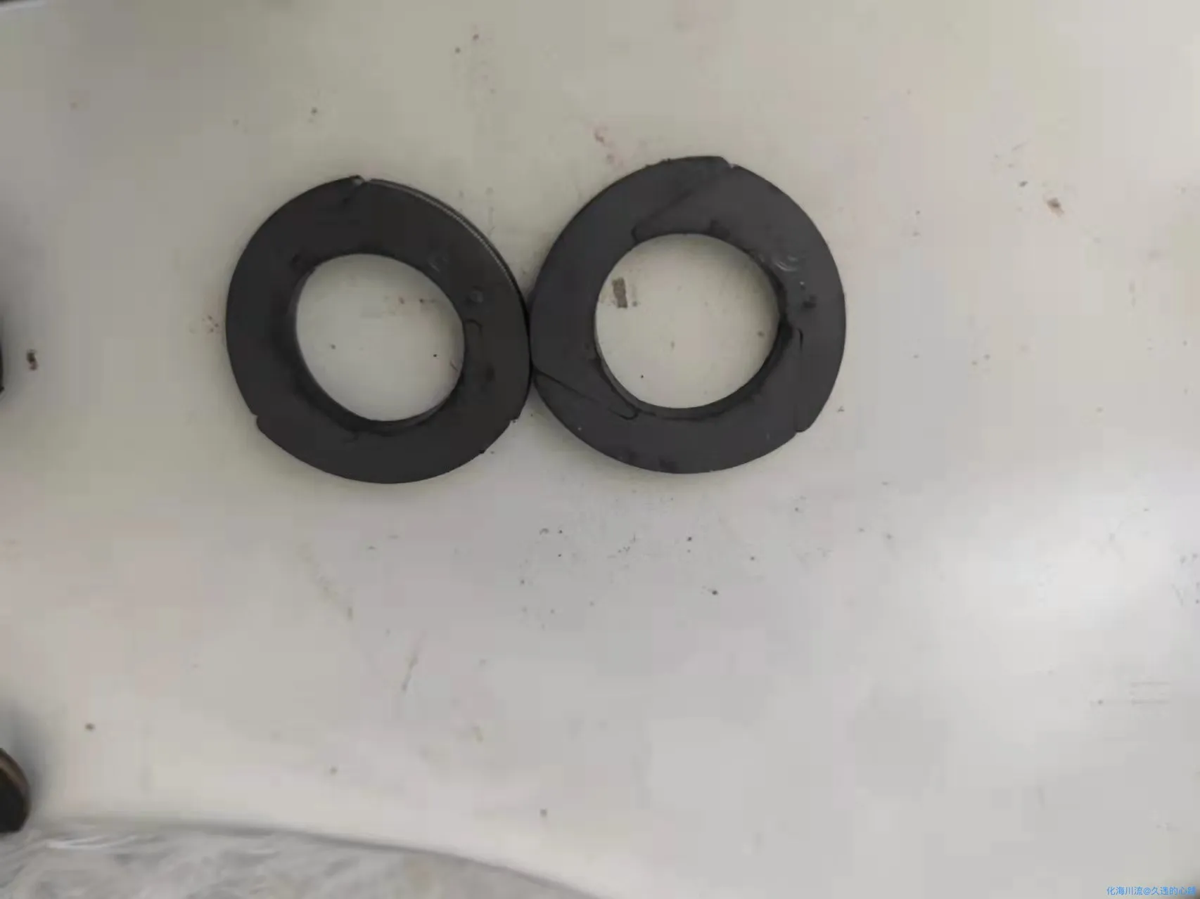

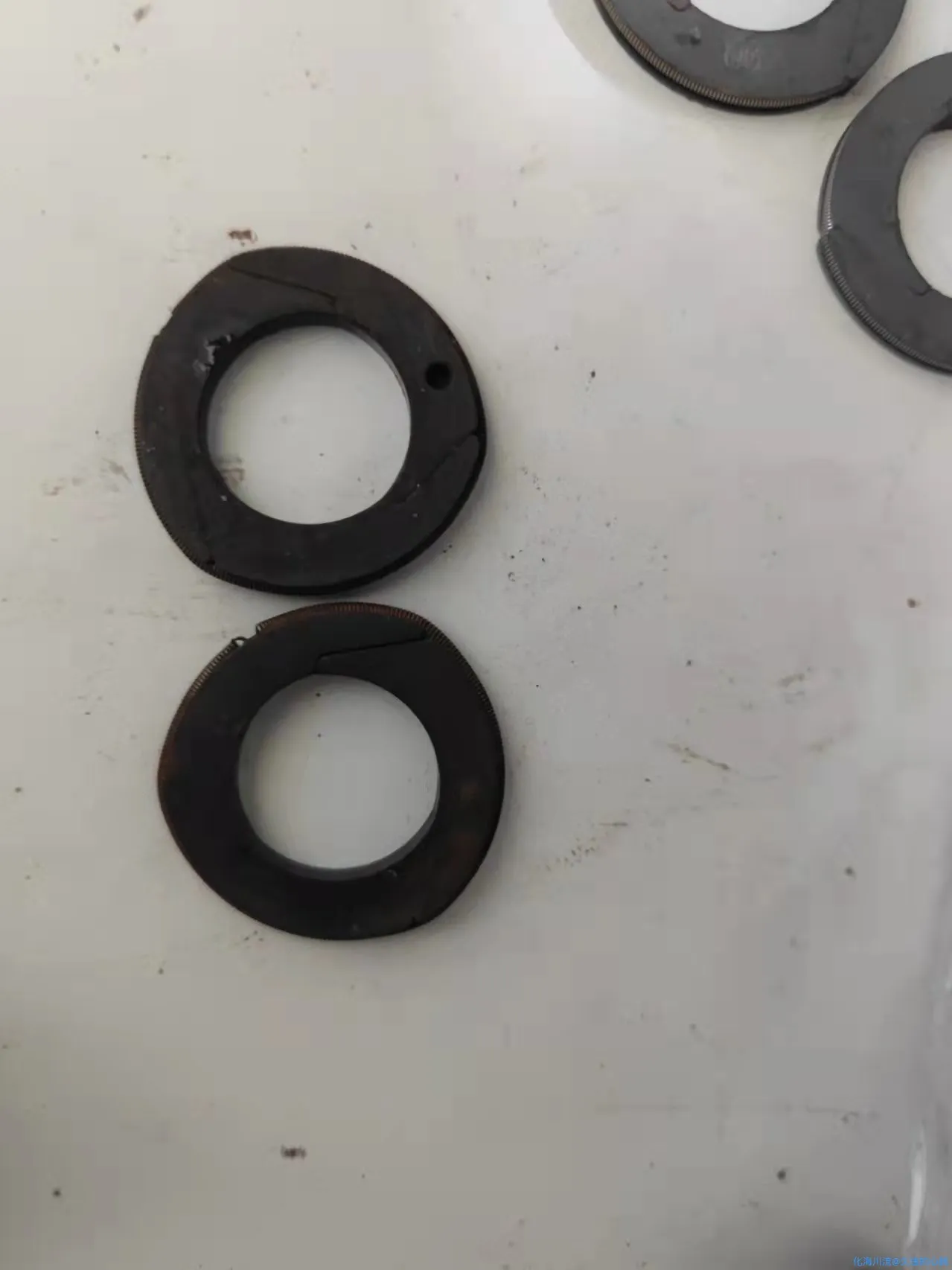

活塞环和支撑环都没什么事,,活塞缸间隙符合要求,而且活塞杆和十字头是有销子定位不会变化,销子什么的都是好的。就是填料磨损了,是不是进异物了??还是填料材质不对
发表于 2021-10-22 16:53:12
guoyangyangVIP会员 永久VIP | 显示全部楼层
 【V号:AH8101560】  已绑手机
久违的心跳 发表于 2021-10-22 16:53
活塞环和支撑环都没什么事,,活塞缸间隙符合要求,而且活塞杆和十字头是有销子定位不会变化,销子什么的 ...
填料从损坏形貌看,应该不是异物的问题。说这话可能不太合适啊,仅供你参考,这批填料的配方可能有点问题,可以找供应商探讨探讨。

9月20日更换完填料后,今天开起来了,氮气密封流量计示数和更换之间是一样的。唯一不同的是工艺反应填料不再漏气了。请问大神们这个流量示数为什么不会有变化?
