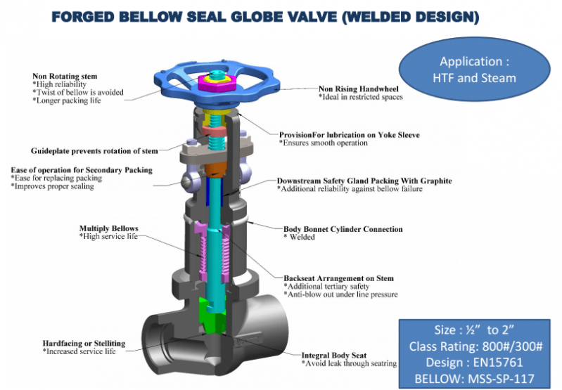

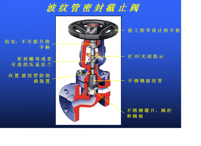

BELLOW SEAL Valve 是一种什么阀?
有图片参考吗?
发表于 2021-9-27 15:42:01
