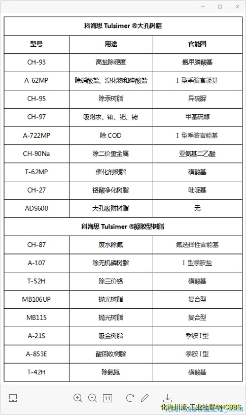

简介--大孔树脂是一类有大孔结构的高分子吸附树脂,具有良好的大孔网状结构和较大的比表面积,是20世纪60年代发展起来的新型有机高聚物吸附剂,目前已在环保、食品、医药等领域得到了广泛应用。 优点 1、大孔吸附树脂稳定性好,可再生重复利用,节约成本; 2、吸附效果好,解析后解析物可以重复利用; 3、工艺简单、操作方便、费用低、适用范围广、受外界条件影响小,对天然产物的分离和提取效果好; 4、其吸附技术还具有设备简单、操作方便、生产周期短、能耗和成本低、不加辅料就可以成型等优点,且容易再生,可以反复使用,最高可在80℃条件下运行。 02 凝胶型树脂 由纯单体混合物经缩合或聚合而成的,外观呈透明状的均相凝胶结构的离子交换树脂统称为凝胶型树脂。该类树脂一般采用悬浮共缩聚或共聚合工艺合成球状基体,再经化学反应活化处理,导入离子交换基团而制成。 图片 电镜扫描下的凝胶型树脂 优点 1、机械强度大,耐热效果好,最高可在120℃运行; 2、合成工艺较为简单; 3、树脂只有化学结构孔,网孔通常很小,平均孔径约1~2nm,且大小不一。在干燥状态下,这些网孔并不存在,只有当树脂浸入水中时,树脂颗粒在发生溶胀过程中才会显示出孔眼。 ...-登录查看全文
