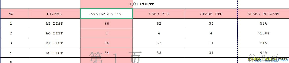

信息太少,这个是用于什么文件上边的表

AI 共96个点,实际使用62个点,备用34个点,备用点百分比为:55%
其他的类似

海川大学三年  |  头衔:  【石化企业工程师】
主要总体描述系统可提供的I/O点、使用和备用情况:
NO.序号
SIGNAL(TYPE)信号(类型)
AVAILABLE PTS 可用点(I/O卡件可提供的通道数)
USED PTS 已用点(接线使用的通道)
SPARES PTS 备用点
SPARE PECENT备用率
发表于 2021-9-26 16:52:41
这不是可用点的意思吗?就是说,你总共有96个AI通道,已用62个,备用34个,备用率55%

你这个I/O清单  是准备询PLC还是DCS
