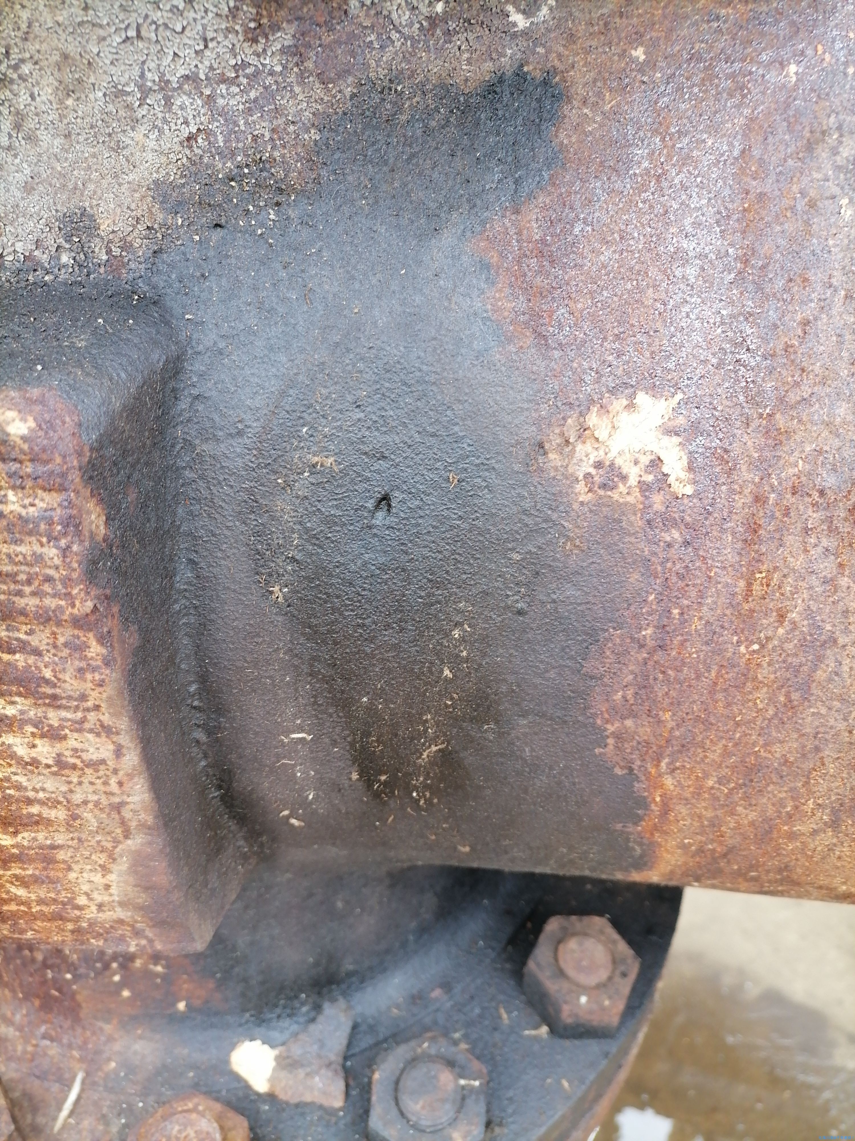

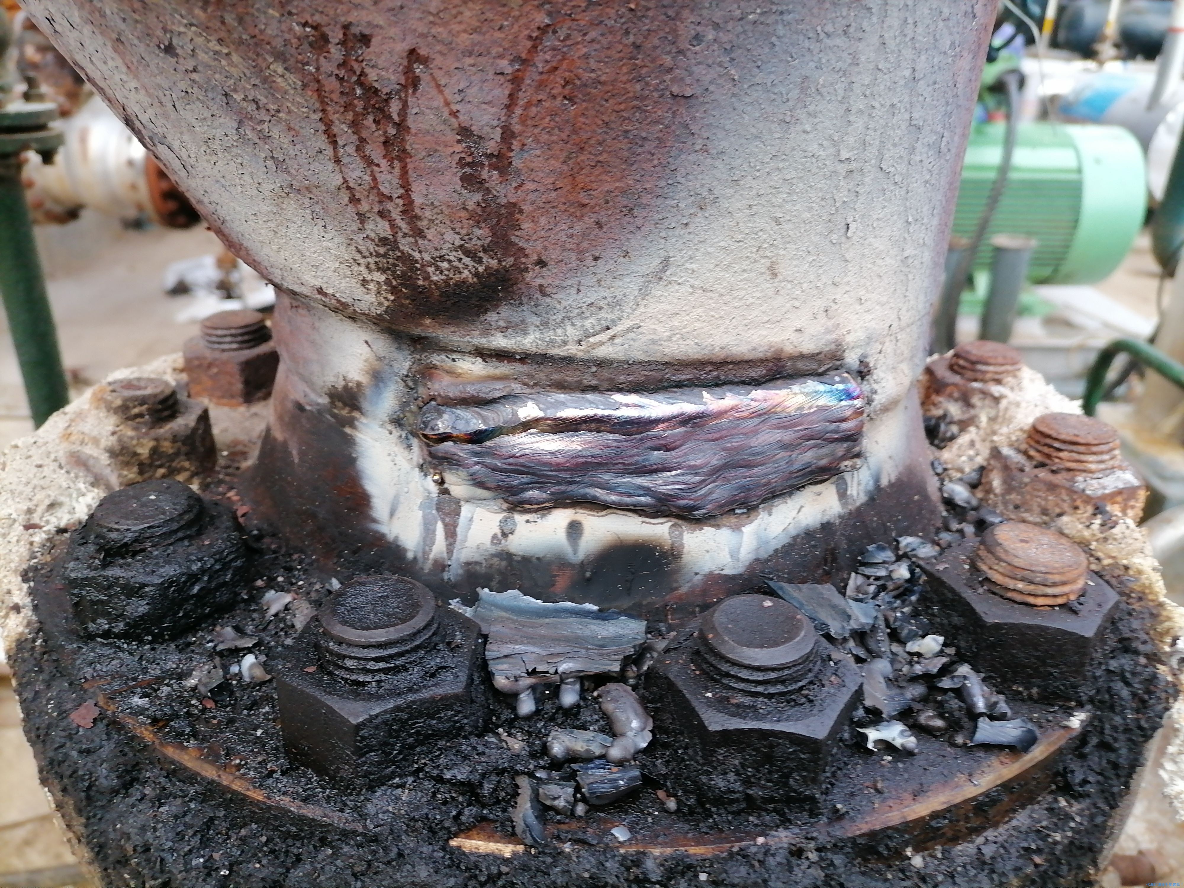

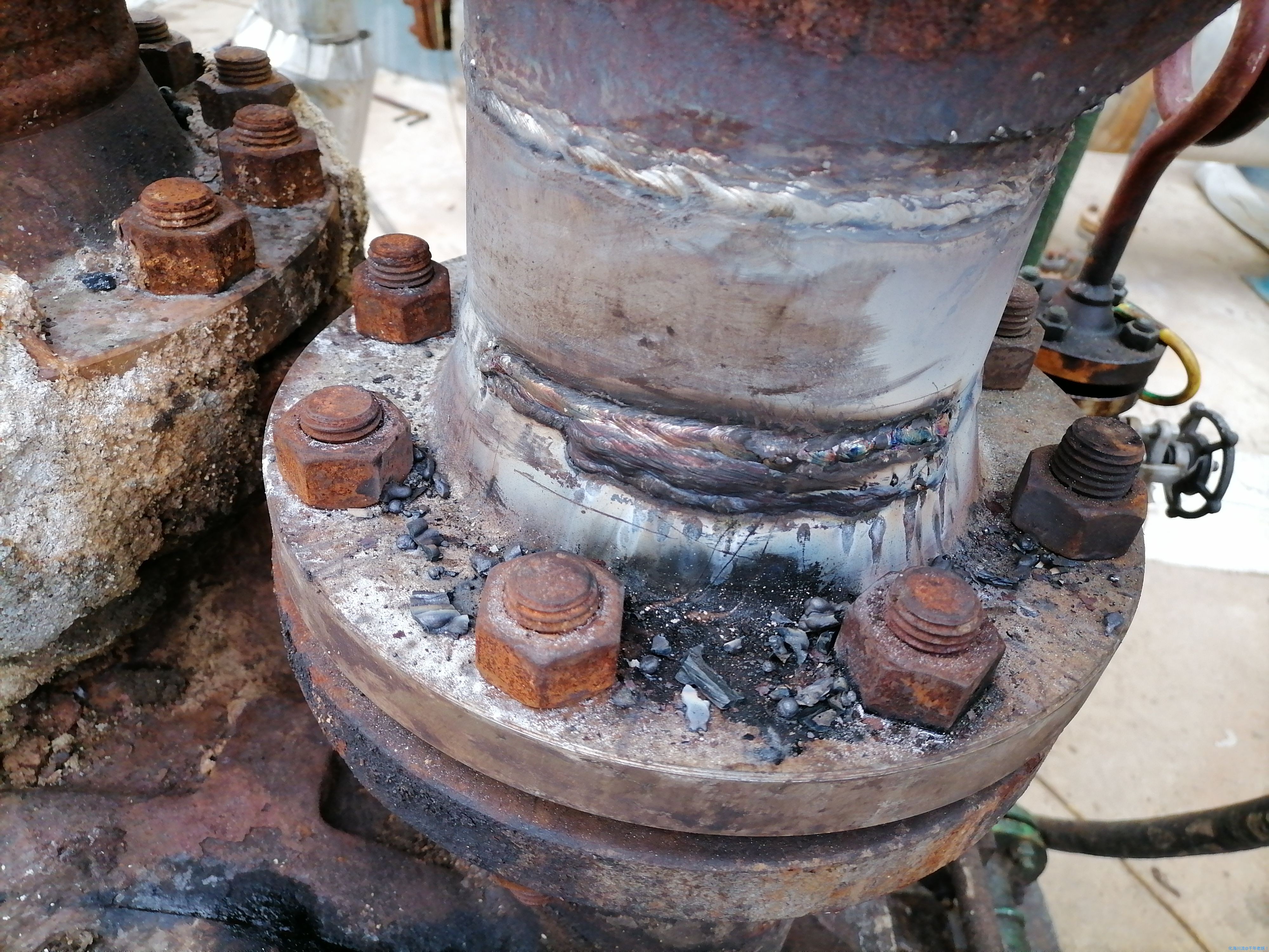

装置开工后漏点较多,最近一直在忙于处理漏点;都是老焊口和阀门,试密的时候没有试出来,现在进油以后都出来了;
发表于 2021-9-26 10:02:30
老焊口
老焊口
老焊口
老焊口
旧阀门上的砂眼
旧阀门上的砂眼

那肯定有些工作没有做到位
发表于 2021-9-26 11:20:45
sunhaozheVIP会员 VIP会员 | 显示全部楼层       最后访问IP海南省
试密工作做得不到位
发表于 2021-9-28 11:04:42
731939793VIP会员 VIP会员 | 显示全部楼层       最后访问IP四川省
看情况你们装置是老装置了,不像新装置,你们这缝缝补补又三年啊
发表于 2021-9-30 16:57:04
我们装置改造提量刚开工没多久,提量过程中分馏部分法兰多处泄露,一提量就有泄露,特别是换热器
发表于 2021-10-4 17:38:08
如果是制氢装置、加氢装置管道出漏点就麻烦了,每个漏点都是小炸弹。
发表于 2021-10-4 19:15:52
绿莲花 + 10 积极参与
活在当下66VIP会员 VIP会员 化海川流M | 显示全部楼层       最后访问IP辽宁省
疲于奔命啊,最怕的就是检修后这漏那儿漏的!检修前的工作不到位吧,日常巡检、隐患排查啥的有问题,腐蚀管理工作没有落到实处,装置内易腐蚀部位情况掌握不清楚,值得反思{:9001:}
发表于 2021-10-4 19:45:43
绿莲花 + 10 积极参与
区副超(海友)  |  头衔:  【海川热心参与者】
要求高的话还是在焊接后用射线探伤检查才行
就是很规范的焊接,都难以保证绝对没有缺陷
更何况,有时候焊接的人认为要求不高,还会进一步降低标准
发表于 2021-10-4 21:37:24
参与人数 1财富 +7 收起 理由
绿莲花 + 7 积极参与
wx_Cx33082744VIP会员 VIP会员 | 显示全部楼层       最后访问IP山东省
开工前没有做探伤么  高压处没做液氮冲压么
发表于 2021-10-5 04:45:59
