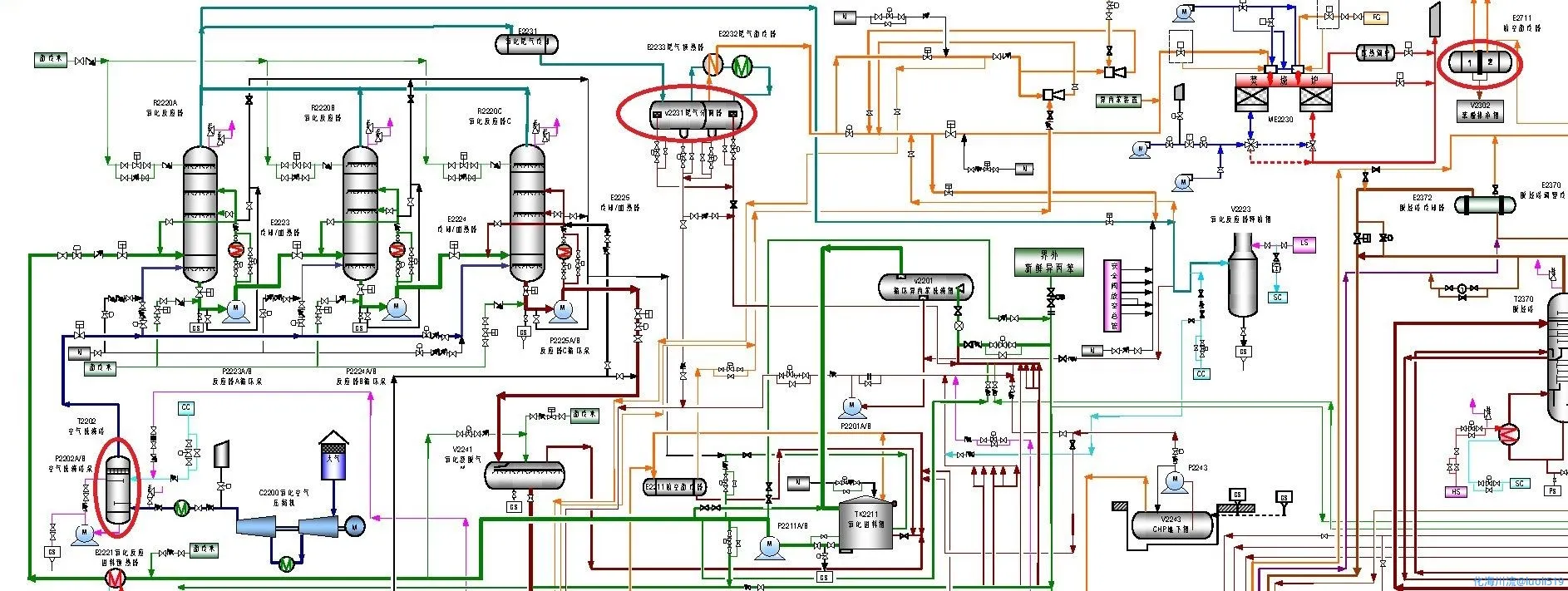

      先来看看苯酚丙同装置的氧化单元工序。下图是某企业苯酚丙同装置氧化单元流程图节选及牵涉有价值技术升级改造的分离器位置节点图,供大家讨论。
发表于 2021-9-15 10:11:31
      从该企业苯酚丙同装置氧化单元流程图及牵涉有价值技术升级改造的分离器位置节点图可以看到,至少有较大技术经济价值进行技术升级改造的分离设备已用红色圈出:
1、空气洗涤塔T2202:大型空压机从大气环境中抽吸升压后的空气,需要通过该塔对塔内空气进行洗涤和降温;而该空气洗涤塔往往采用传统丝网除沫器对塔顶出塔前气流进行处理,操作弹性低、出气管线气流带液明显,且空气携带的粉尘颗粒物与水垢在丝网除沫内件上快速积累堵塞内件过流通道造成运行压降飙升,气液分离不断恶化,不得不定期停产更换新内件,装置运行维护成本高。
2、尾气分离器V2231:氧化反应器ABC反应释放的尾气,经尾气冷却器形成不凝气携带不少液相物料通过该尾气分离器进行液料捕集回收;而该尾气分离器往往也采用传统丝网除沫器对不凝气进行处理,气液分离效率低,尾气携带过量液相有机物料进入尾气排放管线,不仅造成大量有机物料被烧掉,且尾气输送管线还出现积液和结晶形成排气不畅问题。
      此外,大型空压机组入口分离罐也应进行技术升级改造。在南方地区的工厂,难免不遭遇上连续几小时甚至几天暴雨大暴雨天气夹杂狂风,进入大型空气压缩机组入口大直径管道的空气被狂风夹杂暴雨进入进气管道,必须采用处理能力大、分离效率高并适合多变工况的高效分离器,避免进气带液对高速运转设备造成损坏甚至安全生产事故。

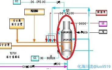

      再来看看苯酚丙同装置放空单元。下图是某企业苯酚丙同装置放空流程图节选及牵涉有价值技术升级改造的分离器位置节点图,供大家讨论。
发表于 2021-9-15 11:37:32
       从该企业苯酚丙同装置放空流程图及牵涉有价值技术升级改造的分离器位置节点图可以看到,至少对于放空洗涤塔T2701是很有技术经济价值进行技术升级改造的分离设备。
      来自各单元工艺放空、安全放空、事故放空汇入放空总管的气流,一部分直接送入焚烧,另一部分则在放空洗涤塔T2701内经水洗喷淋洗脱气流携带的有机物后,直接放空。
      由于放空洗涤塔T2701采取多级喷淋洗涤,气流携带的液滴液沫量大,加之,洗涤塔采用重力沉降与丝网除沫器进行气液分离,分离效率低,洗涤塔顶放空气携带大量液滴液沫排放,导致洗涤塔周边晴日“落太阳雨”,周边大气臭味熏天;而北方区域的企业,在冬季因该洗涤塔放空气携带大量液滴液沫降落在塔架、屋顶、管线、设备设施周边场地结成厚厚冰层,对周边人员安全生产及设备安全运行构成明显安全隐患。
      此外,苯酚放空激冷器E2711也属于很有技术经济价值进行技术升级改造的分离设备,可以有效防犯大量有机液料随放空气携带进入放空总管而减轻焚烧炉和放空洗涤塔运行负荷及运行成本。

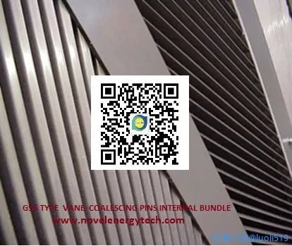

      有朋友向我询问羽叶分离液液聚结内件组是什么模样,能否提供实物图片帮助提升直观认识方便今后选用?现提供我方专利技术羽叶分离液液聚结内件组实物图片如下:
