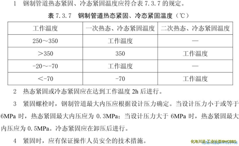

法兰螺栓预紧一般都是按照分步对角安装(30%→60%→100%),然后顺时针100%拧紧。
对于操作状态下的复紧,有没有标准规范提到法兰螺栓复紧步骤的?
尤其是遇到微小泄漏时,是直接顺时针逐个100%拧紧,还是分步走?
欢迎指导,谢谢

分不走!一步到位很难解决问题

“螺栓带压复紧步骤的”带压紧螺栓???安全么???
