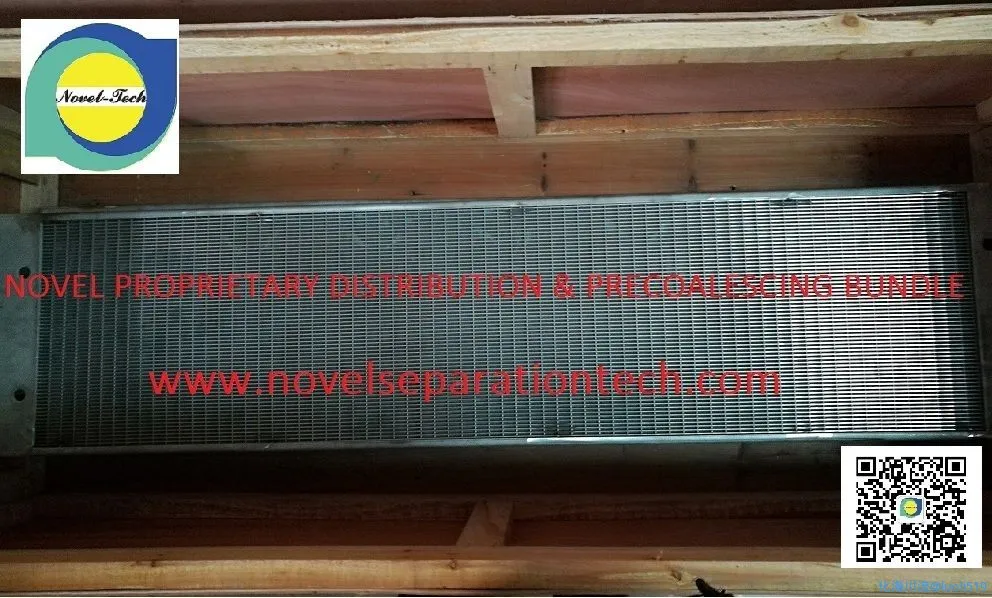

      预分配聚结内件组(可拆卸结构):其作用有三:
      其一,对进入分离器内部的气液混合流体动能动量进行分配和流态流型整理,使气液混合流体进入后续精密羽叶分离内件组前具备动力学分离运行条件,确保后续精密羽叶分离内件组处于稳定高效分离性能区间。
      其二,在气液混合流体进入后续精密羽叶分离内件组之前,对混合流体携带的小微尺寸重相携带质进行预聚结长大后紧接进入后续精密羽叶分离内件组深度脱除,保证分离器产气质量更高。
      其三,对气流可能携带的凝胶质及其它颗粒物进行脱除,保护后续精密羽叶分离内件组。
    ( 国内外绝大多数供应方没有配备此结构,导致分离器产气质量不稳定。)
发表于 2021-9-13 15:44:55
      下图是预分配聚结内件组实物照片,供大家直观感受一下:
发表于 2021-9-13 15:45:57

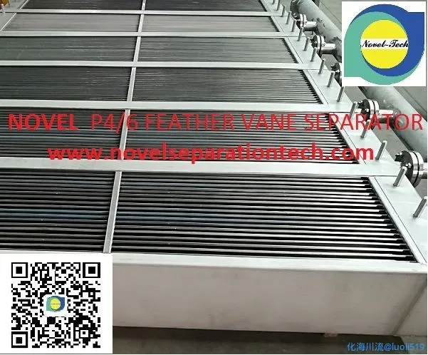

      羽叶分离精密内件组:其作用:精密脱除混合气流中携带的宽范围大小尺寸液沫液雾,确保产气质量。下图是羽叶分离精密内件组实物图片:
