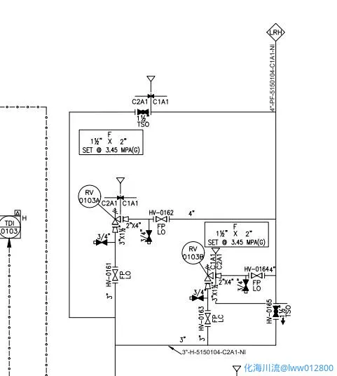

这两个安全阀旁路为什么一个正装一个反装,管道压力30公斤左右。

没看清楚哪两个阀门,是方向反向安装吗?
发表于 2021-9-9 21:36:18
画箭头的  详情 回复 发表于 2021-9-9 22:02
两个安全阀旁路,是两个截止阀,一个正装低进高出,一个反装高进地出  详情 回复 发表于 2021-9-9 22:01

画箭头的

说的是C2A1和C1A1吧?
系统是什么情况,简单介绍下,C2C1这图示表示的是什么,图纸上怎么写的?
这没头没尾的,大家怎么讨论?

C2AI/C1A1那个阀没画箭头,右下角HV-0165那个阀画了一个向下的箭头。图上解释:截止阀上的箭头从阀塞上方指向下方,箭头方向并不代表正常的物流方向(arrow on globe valves points from over plug to under plug side.this arrow direction does not necessarily represent the direction of normal flow).两个安全阀,主管道是30公斤的氢气

由于阀门制造一般只能保证一个面关闭能保证关严,所以根据介质的倒串危险程度,安装反向确保关严不发生事故
