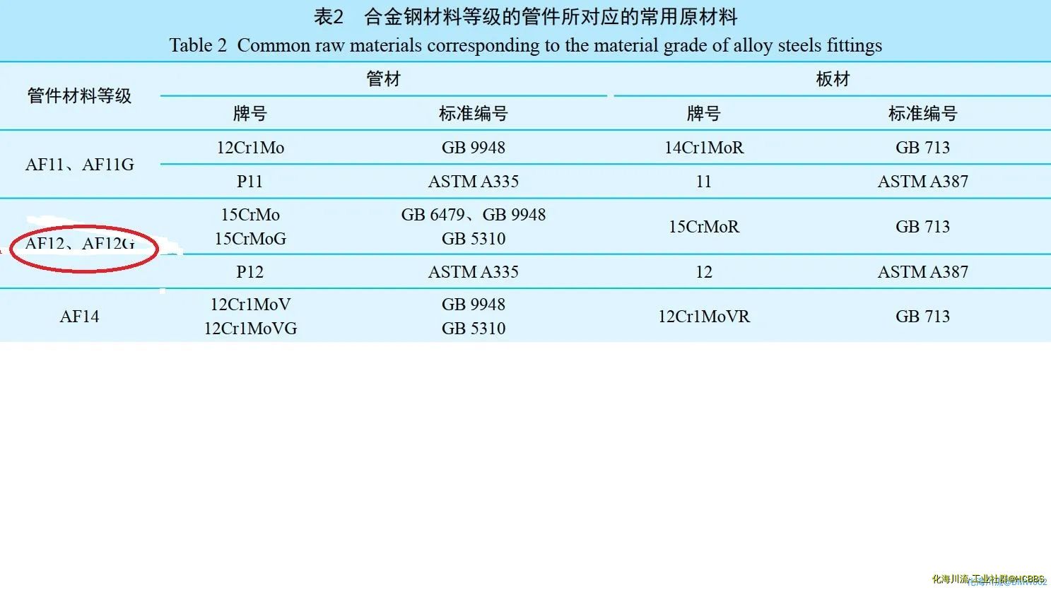

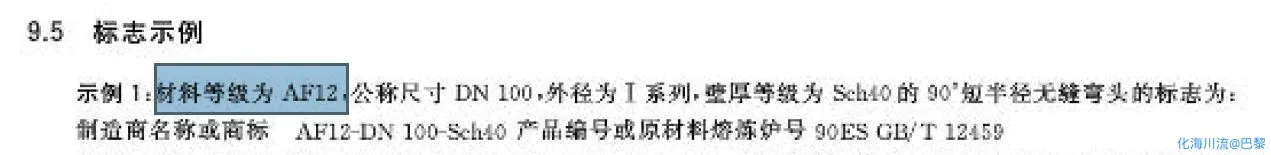

求助:GB/T12459-2017标准中管件材质采用材料等级写法,例如示例的AF12材料等级,具体对应什么材质去哪里查呢?2005版都是直接写材质,一目了然,现在有点懵了。

GB∕T 13401-2017 钢制对焊管件 技术规范,AF12对应15CrMo。

现行钢制对焊管件(以下简称管件) 的两项国家 标 准 GB/T 12459—2005 [1] 和 GB/T 13401—2005 [2]
已于 2015 年四季度完成修订并报批, 其中将上述两项标准中的有关材料和技术要求的内容合并在修订
后的 GB/T 13401 中, 该标准的名称变更为《钢制对焊管件 - 技术规范》。 而将原 GB/T 12459—2005 和
GB/T 13401—2005 中 有关对焊管件的型式、 规格、尺寸及偏差和型式试验等, 不分无缝或有缝, 都归入
修订后的 GB/T 12459。因 此, 修 订 后 的 GB/T 12459 与 ASME B16.9 [3]相对应, 而修订后的 GB/T 13401 与 ASTM A234 [4] 、
A403 [5] 、 和 A420 [6] 等管件材料质量标准相对应。修订后的 GB/T 13401 改变了 原标准中将原材料牌号作为管件牌号的做法, 以材料等级代号来表示管件的材料, 这将给设计方的管件材料选用、 管件制造商的过程管理、 原材料采购以及后续的仓储等带来方便。对标准修订后的管件材料等级有关内容进一步阐述, 目的是加深有关设计人员和管件制造商对这一重大变化的理解并正确使用该标准。说白了就是GB12459只解释外形,大小长短壁厚,而GB13401 负责解释说明内在的,如材质 热处理等。
发表于 2021-9-9 15:57:58
