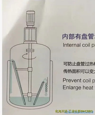

想知道怎么调整,蒸发空间和液位的关系

按照最少20%的空间考虑。
发表于 2021-9-8 18:16:48
全容积的20%
发表于 2021-9-8 18:17:28
使用搅拌带提升功能的蒸馏装置,可以解决随着蒸馏的进行,液位的不断变化而使换热面积变小的问题。我需要的可以一起交流讨论。dy6680@163.com. 微信图片_20210911160747.webp
