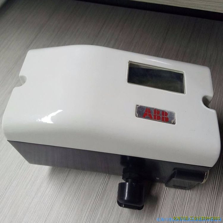

  众所周知,阀门定位器作为调节阀的主要附件,其作用就是起到控制气动调节阀的作用。因此,它在生活和工业领域被广泛的使用。然而阀门定位器在使用过程中难免会遇到有一些我们意想不到的问题,今天西安普瑞德仪器仪表的技术小编就给大家盘点阀门定位器使用过程中常常会遇到哪些问题,以便在使用过程中帮助大家理解体会。
  常见问题1.阀门定位器无法自整定:
  我们在对阀门定位器进行自整定时会发现在屏幕上显示的电角度不在规定范围内,这就要求我们在安装时需要注意:不要超出指示范围。
  常见问题2.液晶显示屏无显示:
  通常,我们用万用表测量11、12端子的直流电压,观察电压的正负极是否接线正确。若没问题的话,我们还需要确定11、12端子的电压范围是否在8.2-8.7V之间。如果发现电压在这个范围内,这时我们就可以基本确定是主板问题;倘若电压不在这个范围内,那么问题就会出在DCS接口或传输导线上。
  常见问题3.执行机构振荡:
  检查0UT1和0UT2至气缸入口管接头是否漏气;将运行操作模式设为1.3手动模式,检查0UT1和0UT2是否有一个口总是漏气。如果总是有漏气的现象,这有可能是阀门定位器阀体内部有轻微堵塞的问题。如果阀门定位器并没有漏气现象,但在手动操作时,有一端出气量在正常开和加速开的操作中无变化,这时同样会引起振荡的。如果是这种故障的话,就需要我们将阀门定位器用菜单P11选项恢复出厂设置,再重新自整定.
  常见问题4.气缸给信号不动:
  我们可以将运行的操作模式设为手动,通过操作增加和减少键,来观察OUT1和OUT2是否有输出。如若两个孔都有交替输出,则我们可以判断问题出在气缸或负载上;若只有一个孔输出或两个孔同时输出或一个孔常输出,这就说明阀门定位器内器件上有杂质卡塞,此时就需更我们换定位器。
  常见问题5.位置反馈信号不正常:
  通常情况下,我们用万用表来测量31、32端子时,其直流电压应在17-23V之间。若电压值是在这个范围内,一般可以判断为是反馈电路板的问题;如果电压值不在这个范围内,那故障就出在DCS接口或传输导线上。
  以上就是我们今天要盘点阀门定位器使用过程中常常会遇到哪些问题,希望通过今天的内容学习,可以帮助我们正确诊断阀门定位器的常见问题。
