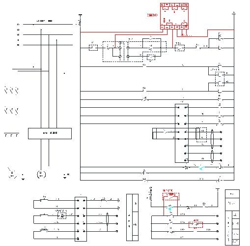

方案实施1.直起式电动机
模块工作原理为,通过采集负载的工作电源、接触器线圈电压以及控制回路电压形成复合判据,起动结束后延时5秒进入抗晃待机模式,当接触器位置信号发生了变化时,内部超级电容系统自动投入,系统开始计时,在设定的最长晃电时间内,如果系统自动恢复了供电,经再起动延时起动电机,恢复晃电前正常工况,从而保证生产正常进行。
根据以往大量的改造经验,结合客户实际电机二次回路,配置DCM621KH抗晃模块,方案图如下:
端子1和端子4为控制电源L和N,取接触器控制回路的控制电源;电动机再起动控制器的工作电源及检测电压输入。
端子2和端子3为接触器状态反馈信号及再起开出,并联接在起动回路当中;检测并判断接触器的停止与运行的不同状态,以及在晃电后对接触器的再次起动。
端子7和端子8为运行信号,并联在DCS采集的运行信号回路中,当晃电发生时,信号出口闭合反馈DCS,防止DCS因晃电而跳闸,回路再起后信号出口返回。
低压电动机回路依据“持续生产、分批改造”的思路,进行分批改造。
预计改造时间:直起式电机每抽屉约30分钟。
改造完成后预期达到的效果简述如下:
正常工作时,当手动或远程起动电机后,KM线圈得电,KM接触器吸合, DCM621KH检测到KM吸合状态,开始充电,5S充电结束后,进入抗晃待机模式,晃电发生后,电压暂降,KM主动释放,电机停机,DCM621KH内部超级电容自动投入,为抗晃电模块正常供电,系统开始计时,在设定的最长晃电时间内(最长9秒),如果系统自动恢复了供电,经再起动延时,装置RS继电器吸合,自动再起动电机,恢复晃电前的正常工况。

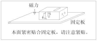

装置外观与安装方式
需要对现场进行方案勘察,对现场电动机的运行环境进行探讨,确保抗晃方案改造后的效果。DCM621KH产品体积小,磁吸式安装方式(如图1,图2),现场安装方便。
