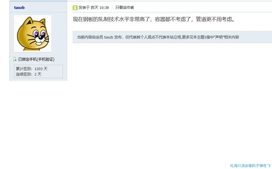

现在钢板的轧制技术水平非常高了,容器都不考虑了,管道更不用考虑。

秋日楼主 VIP会员 VIP会员 | 显示全部楼层       最后访问IP辽宁省
我也是这么认为的,但是我找不到依据!头一次下管道料,不到哪个家伙直接告到老板那,说我没按轧制方向下料,搞得大家都认为我干错了!

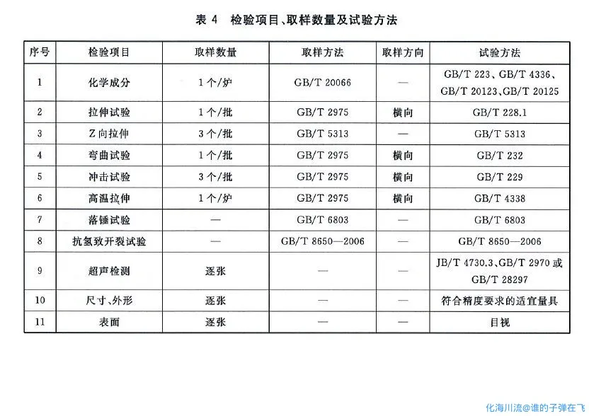

延着轧制方向的抗边缘拉伸开裂能力和抗弯曲开裂能力,比垂直于轧制方向的成形能力要好很多,这一点冷轧比热轧更明显。
另外可以去问下理化实验的师傅,冲击试件的缺口,取与材料轧制方向平行和垂直的区别。

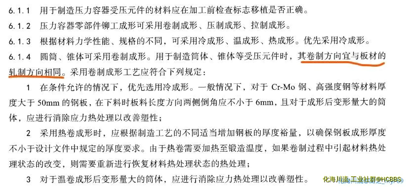

HG/T 20584-2020 钢制化工容器制造技术规范(2021年4月1日实施)
发表于 2021-9-7 14:31:43

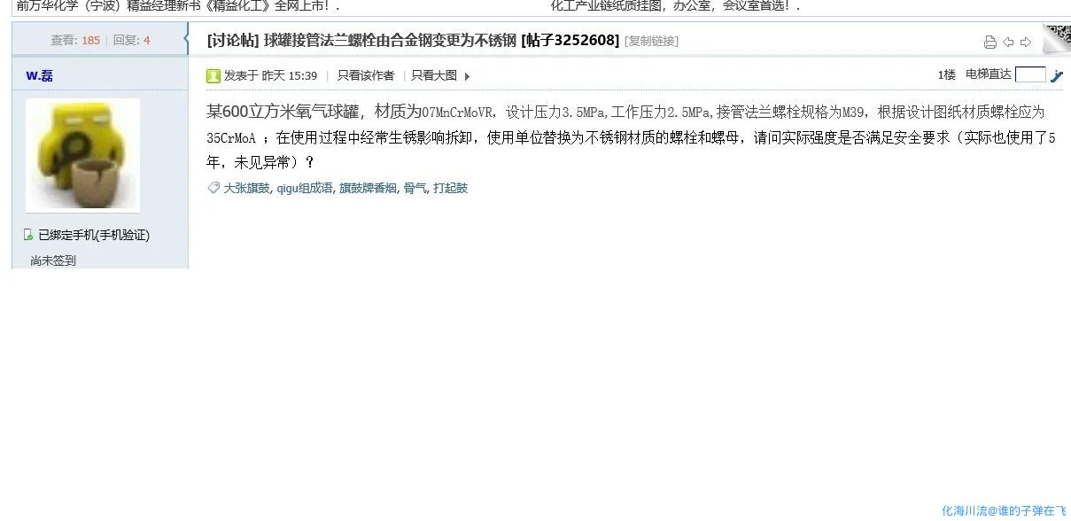

死脑筋,研究说喝酒还致癌,你不喝酒了,工程是安全的应用,不是死脑筋。例如法兰螺柱换成不锈钢就不能用了,也能用。制造厂用的材料都是合格按标准检验合格,不是你说的有层状撕裂缺陷的材料,当然可能你的公司会用这样的材料。

碰到这样情况,你自己不用横卷,花钱买新材料就是了,其他人用横向卷制板材考虑经济效益和安全性,不是按论文做事,不是纸上谈兵。就法兰螺栓材料不锈钢代替铬钼钢材料也不行了。人家就替代了,还比以前的好用,你生气不。你搬条条款款不就是死读书吗?

“尽量“不是”必须“”
发表于 2021-9-8 11:52:00

“宜”不是“必须”
