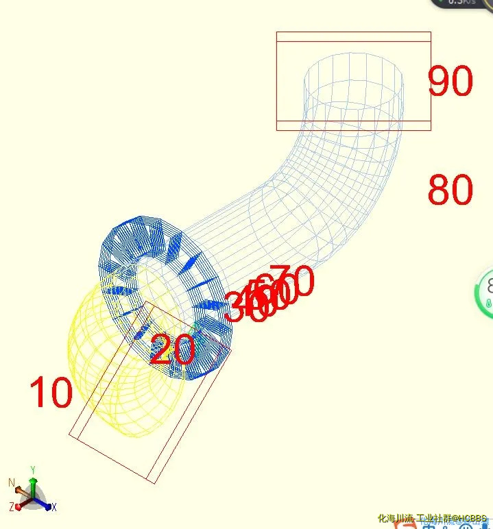

请教:如图所示:CII模型输出时节点字体大小如何调整,使它们不至于重叠在一起,谢谢!

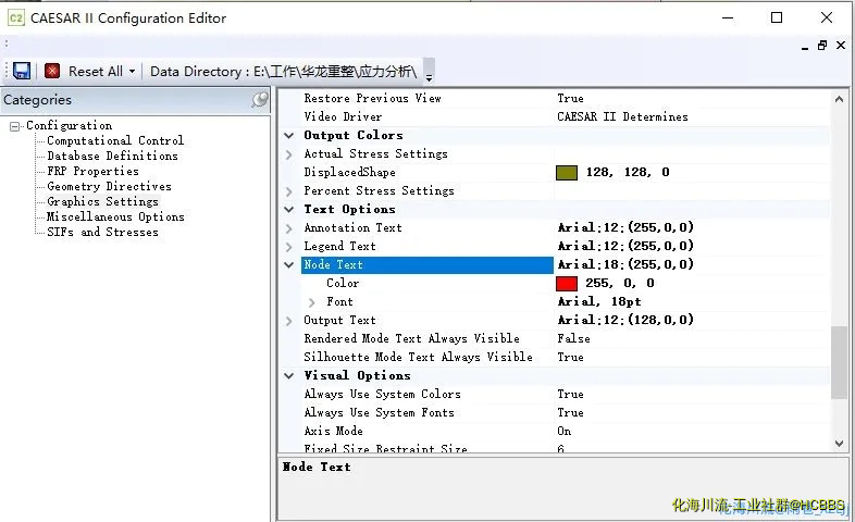

雨巷_XZLJjVIP会员 VIP会员 | 只看该作者       最后访问IP河南省
简介--登录/注册后可看大图 image.webp (34.09 KB, 下载次数: 0) 下载附件  保存到相册 2021-9-6 22:44 上传 // [预览] strpos(image.webp,'.doc') !== false //strpos(image.webp, ...-登录查看全文
发表于 2021-9-6 22:48:43
3
钟山狼楼主 VIP会员 VIP会员 | 只看该作者       最后访问IP江苏省
简介--雨巷_XZLJj 发表于 2021-9-6 22:48 2019版,environment-caesar ii configuration-graphics settings-text options-node text 感谢-登录查看全文
