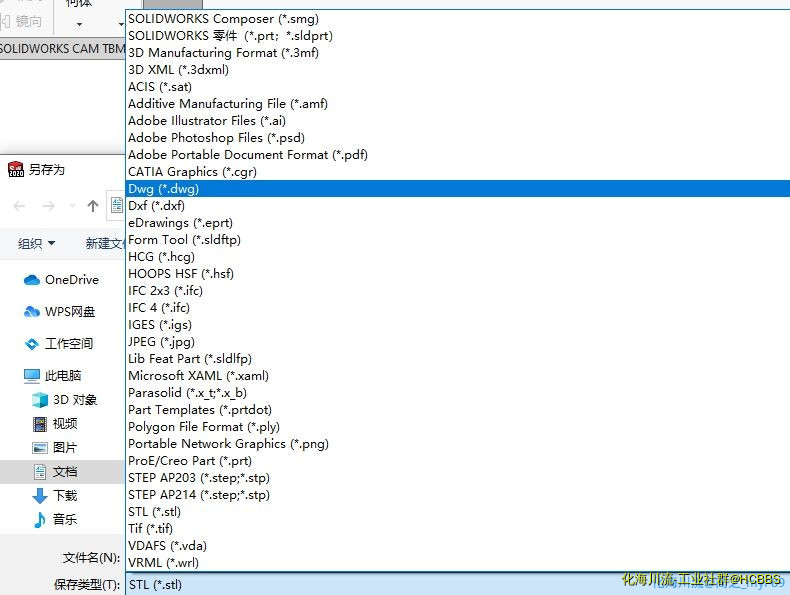

请问SOLIDWORKS2020模型怎么转换为CAD三维图?可以用CAD打开的模型格式?

简之_myP89VIP会员 VIP会员 | 显示全部楼层       最后访问IP天津市
SW本来就是三维图,为什么转CAD的3D呢?
是不是要转成轴侧图?

不是 方便别人看,也方便在CAD里面加工

请问SW2020可以转出CAD可以打开的模型吗

我的文件另存为下拉菜单里面怎么没有DWG这个选项的?不知道问题在哪里  详情 回复 发表于 2021-9-5 11:00
1直接转DWG
或者
2另存为ACIS格式,在CAD里面新建图纸,在输入-其它格式-选择ACIS就行了
你先试试看。
发表于 2021-9-3 16:12:36
加工单位用的是UG还是CATIA?
如果只是CAD,那就是简单的切割吧
好奇加工单位没SW?

SW版本是什么?截图我看看另存为

[attachimg]2907945[/attachimg]SW2020  详情 回复 发表于 2021-9-6 13:28

11223.png SW2020
