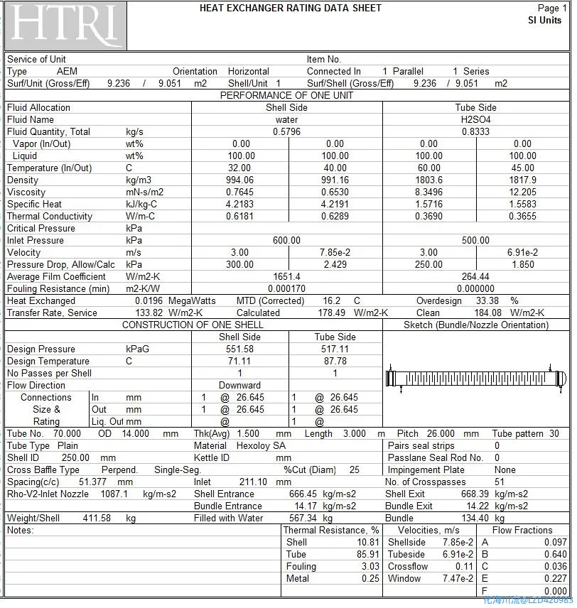

一个98%浓硫酸的换热计算实例,感觉换热系数好小啊,大家看看有没有啥问题
