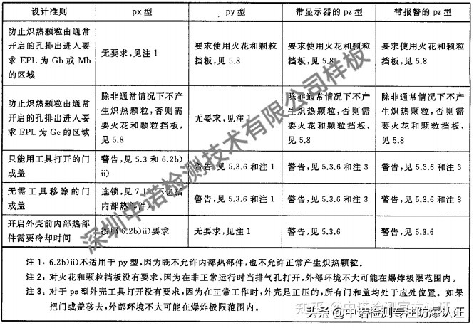

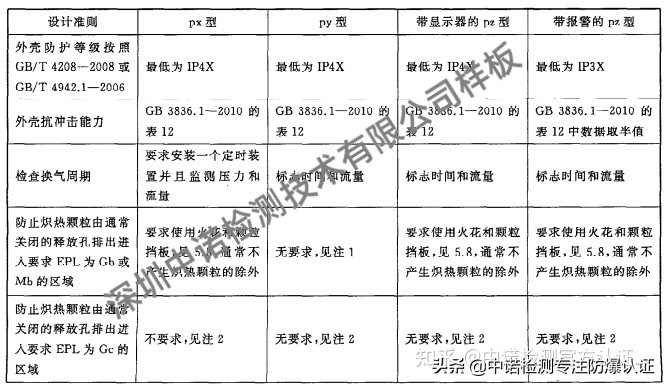

3、正压型电气设备“p”
正压型设备的正压外壳应具有符合下表的防护等级(在潮湿或有煤尘的采掘作业面上可要求IP44)。
登录/注册后可看大图
登录/注册后可看大图
