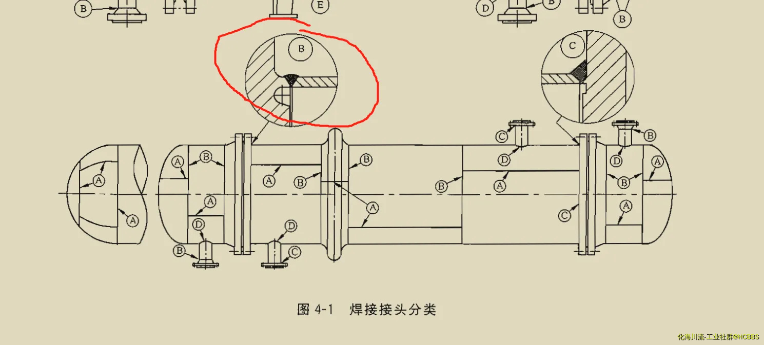

如图,在GB151里,管板与筒节的焊缝,这种带应力槽的结构,划归B类,如何探伤呢?需要探伤吗?

需要探伤,能RT 的RT , 不能RT 的进行UT

得可记录的UT吧  详情 回复 发表于 2021-8-19 16:20

得可记录的UT吧

应该需要的

2楼说的对!在容规范围的必须探伤。不在容规的可进行PT

这个在规范里已经明确属于B类焊缝,现在看来探伤是肯定要的 只是探伤方式的问题,RT应该不行,片子不好贴  详情 回复 发表于 2021-8-20 09:41

TOFD,可记录UT,都可以
如果使用不可记录UT需附加前两者之一的局部

ut

根据GB/T151-2014第4.6.4条款,对于无法进行无损检测的固定管板式热交换器壳程圆筒的环向焊接接头,应采用氩弧焊打底或沿焊缝根部全长有紧贴基本金属的垫板,其焊接接头系数取0.6.
