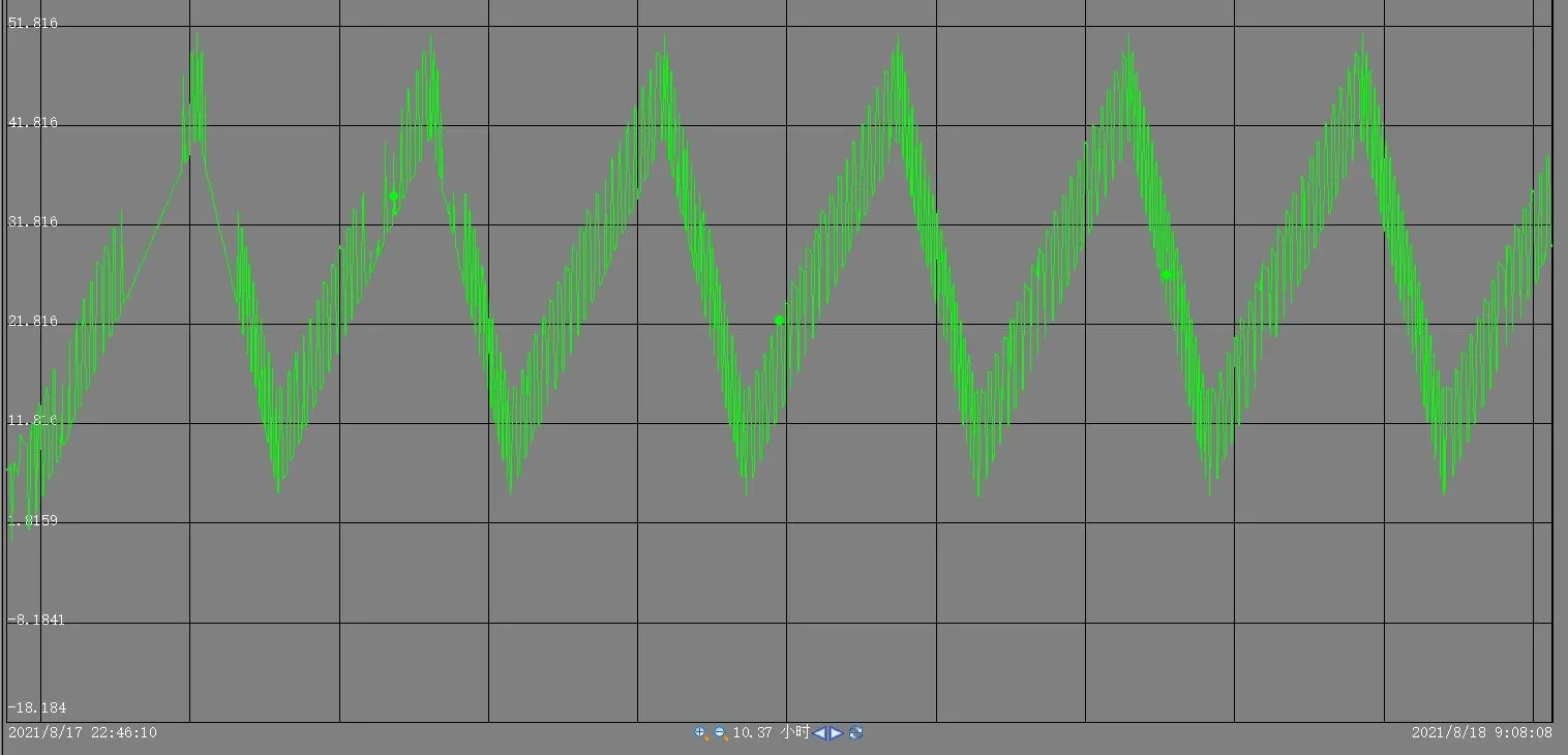

储罐上一个罗斯蒙特的5301雷达液位计,每个一分钟左右会有10%的波动,罐体没有搅拌。

液位计拿出来放在地上观察10分钟呢

导波管有没有锈蚀,我之前单位也是这样情况,后来换了导波管好了。

我以前单位遇到过,咨询厂家说雷达液位计到货时导波管和上面部分开的,上面部分有个保护管,安装时没取下来,取下来就好了。

就是 一个普通的储水罐,放的是废水,味道比较大,没办法拆下来,只能等到大修吧。调了阻尼时间,恢复了一两天,有变成老样子,然后提高了门槛电压,这两天都是正常的!
