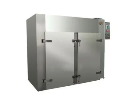

  真空烘箱外层采用优质冷轧板喷粉,做工精良,内层材料采用304不锈钢,夹层采用高性能隔热材料,耐高温耐腐蚀,使用寿命长。框架与腔室整体结构,密封性好,采用整体成型的耐高温硅胶密封圈,保证箱门与工作室密封,确保箱内保持高真空度。
  真空烘箱控温精度高,各工作腔可实现不同物料烘烤,也可根据要求设计物料架。采用PLC控制,HMI操作,可实现灵活设置和使用,选用优质元器件,设备运行稳定可靠。加热部分采用电加热方式,在独立工作腔进行热风循环再次分配,迅速升温干燥,稳定性好。设有二级温控保护和风机过热保护,超温自动切断加热电源,防止温度过高。
  真空烘箱在拆箱后的初次安装,我们要放置在水平地面上,并对箱体作水平校对。箱体在运行过程中如果没有保持水平可能会导致运行故障。脚轮是安装在烘箱的四角底部,主要的调节说明:
  1.升降转盘;
  2.固定底座;
  3.移动滚轮
  ①移动烘箱:顺时针方向旋转升降转盘,固定底座将往上移动,转动每个轮子的升降转盘,使每个轮子的固定底座都离开地面,确保所有移动滚轮着地,此时便可方便的移动设备到所需位置。
  ②固定烘箱:把真空烘箱移动到所需位置后,逆时针方向下调升降转盘,将移动滚轮升起,使固定底座与地面接触,使箱体基本固定。此时再用水平仪测量箱体是否水平。可通过升降转盘调节箱体各部分的高度,各部分升降转盘调到适当的位置后停止旋转,确保烘箱处于水平状态。本文转载自南京奥坂干燥设备厂,转载请注明出处。
