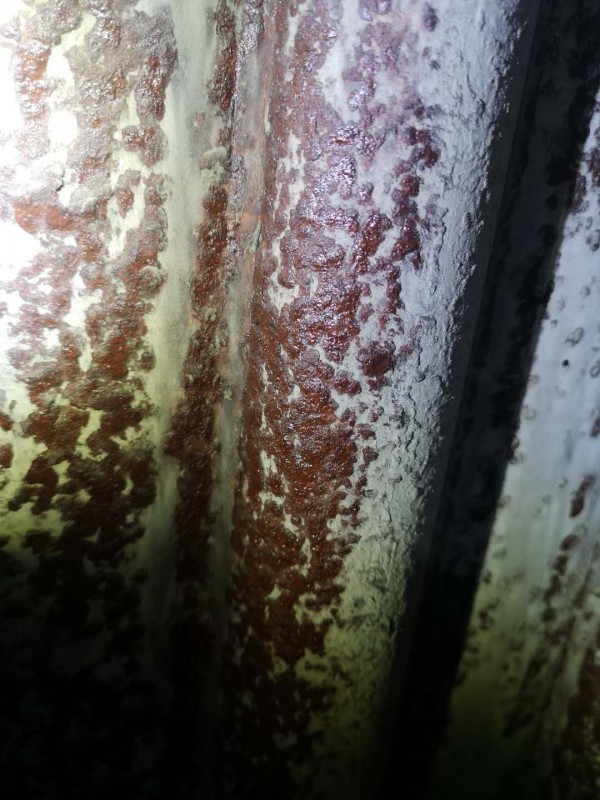

哪位大虾见过锅炉省煤器这种情况?通常是什么原因引起的?谢谢赐教!

锅炉省煤器的金属表面一般是低温烟气的露点腐蚀,也是电化学腐蚀的一种。具体腐蚀原因可以根据具体的烟气成分、温度等条件进行分析,然后才能选择什么样的防腐蚀措施。  详情 回复 发表于 2021-8-18 10:28
高温腐蚀?
发表于 2021-8-18 10:26:20
露点腐蚀吧。
发表于 2021-8-18 10:27:41
发表于 2021-8-18 10:28:40
锅炉的省煤器和空气预热器经常发生腐蚀,主要由温度和介质决定的。露点和酸性腐蚀比较多,一般的使用寿命1到5年,正对这种情况很多炼油厂已经采用改变换热管的材质的做法,主要是上海材料研究所试制的钢材,大约在江苏一家钢管厂生产的。价格可能贵30%但是寿命能够延长2到3倍,还是比较划算的。

锅炉存在长时间低负荷运行状态,排烟温度低了,原因楼上都说了。

能介绍一下 省煤器的运营工况吗?
