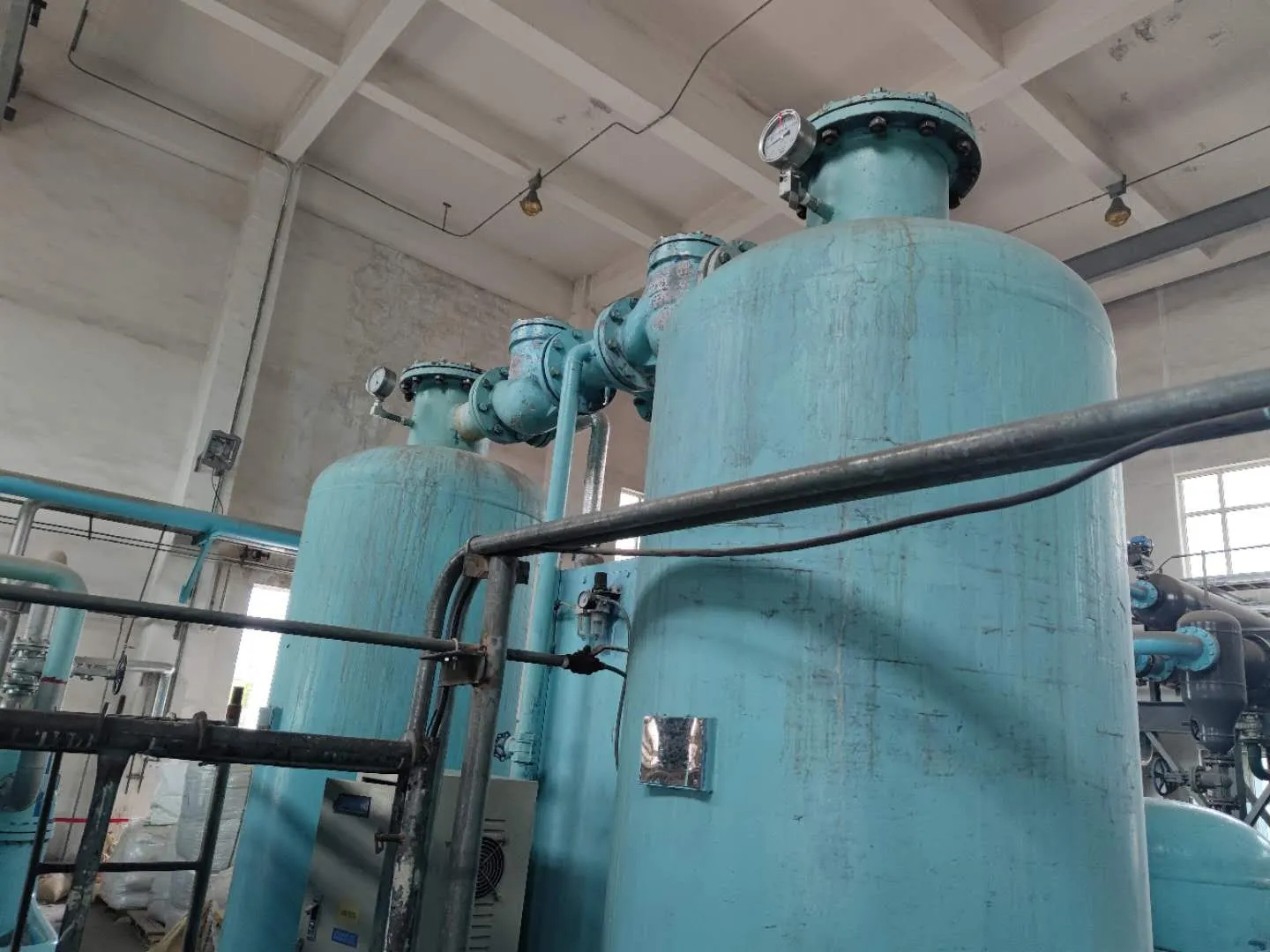

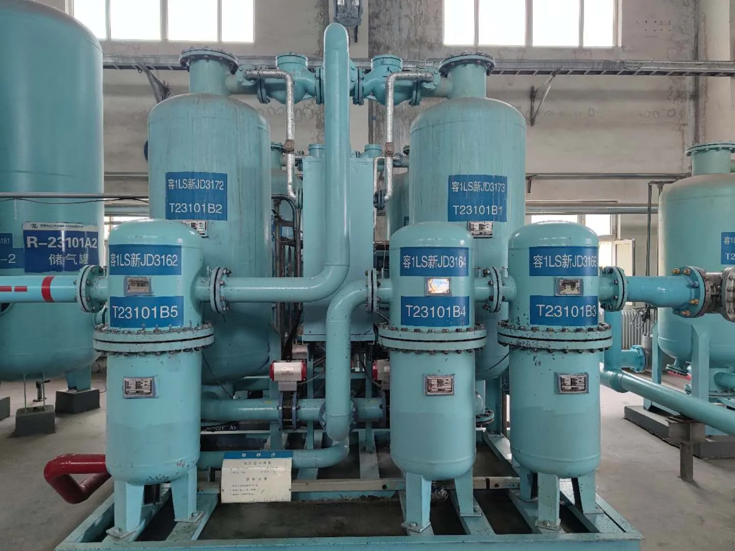

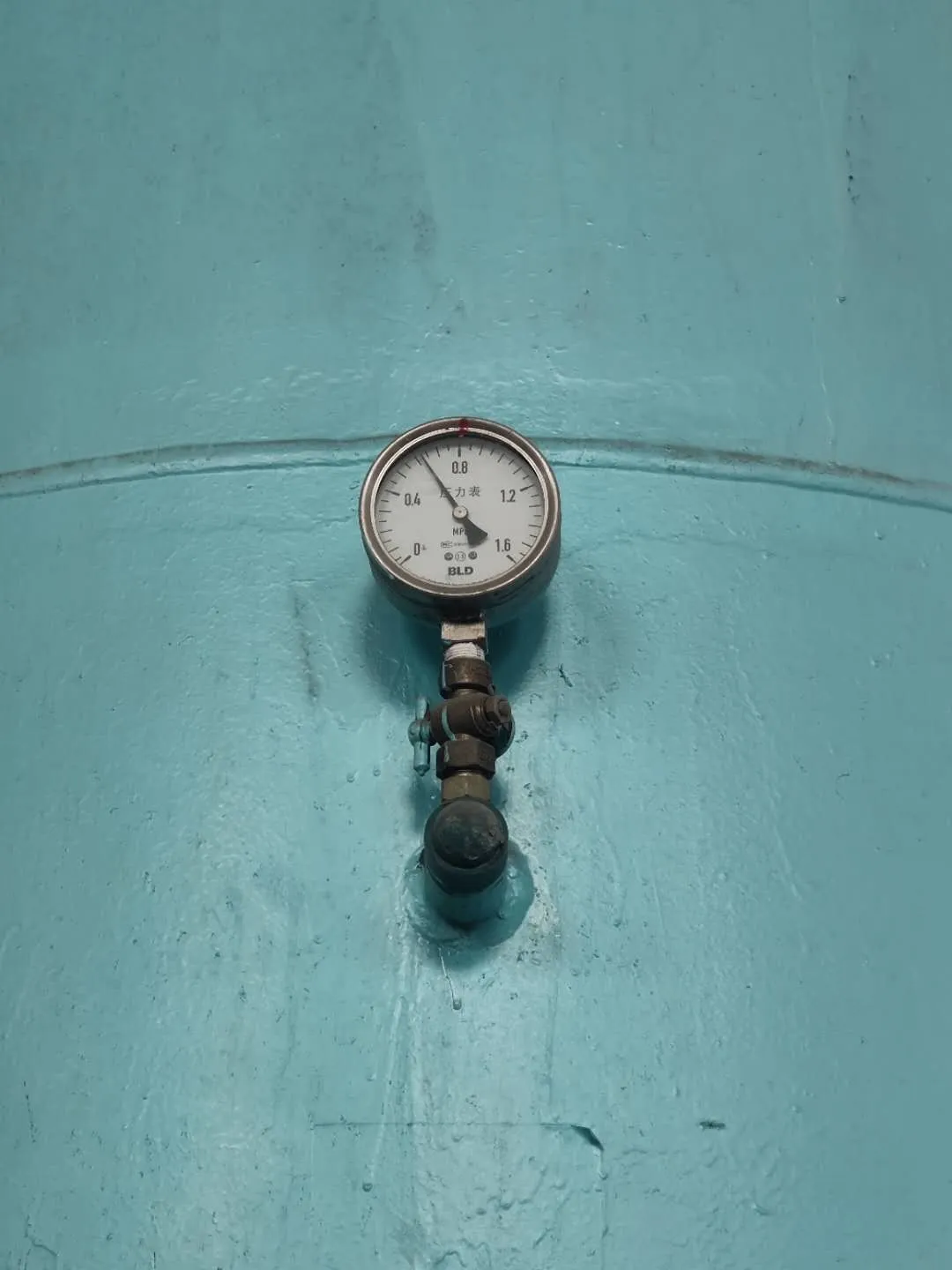

工艺方式:杭州博大变压吸附,制氮前置干燥器吸附,另一塔再生时存在塔压,两塔交替切换再生时均存在塔压,压力在0.2-0.25MPa,造成气体流量损失,请问各位有没有遇到过类似的问题?怎么解决的?前面在检修时采取的措施是将出口单向阀拆下检查内部无卡涩的分子筛,单向阀内部卡座更换垫片,采取敲击出口单向阀等方式,存在塔压跟再生气单向阀是否有关系?

可能是两塔的联通管的阀门隔离不严。

297955楼主 VIP会员 永久VIP | 显示全部楼层       最后访问IP新疆维吾尔自治区
cloudyangel 发表于 2021-8-29 18:44
可能是两塔的联通管的阀门隔离不严。
谢谢
