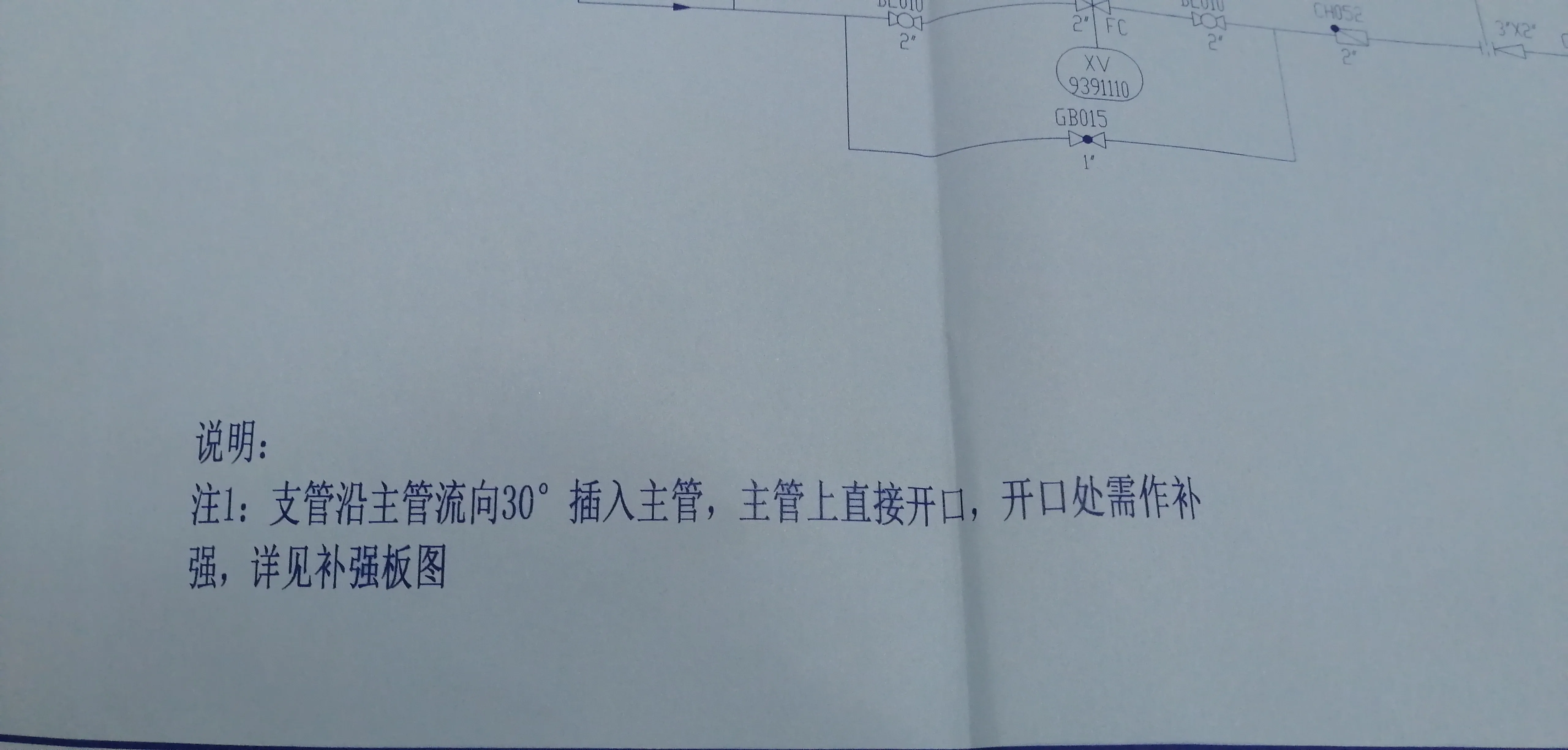

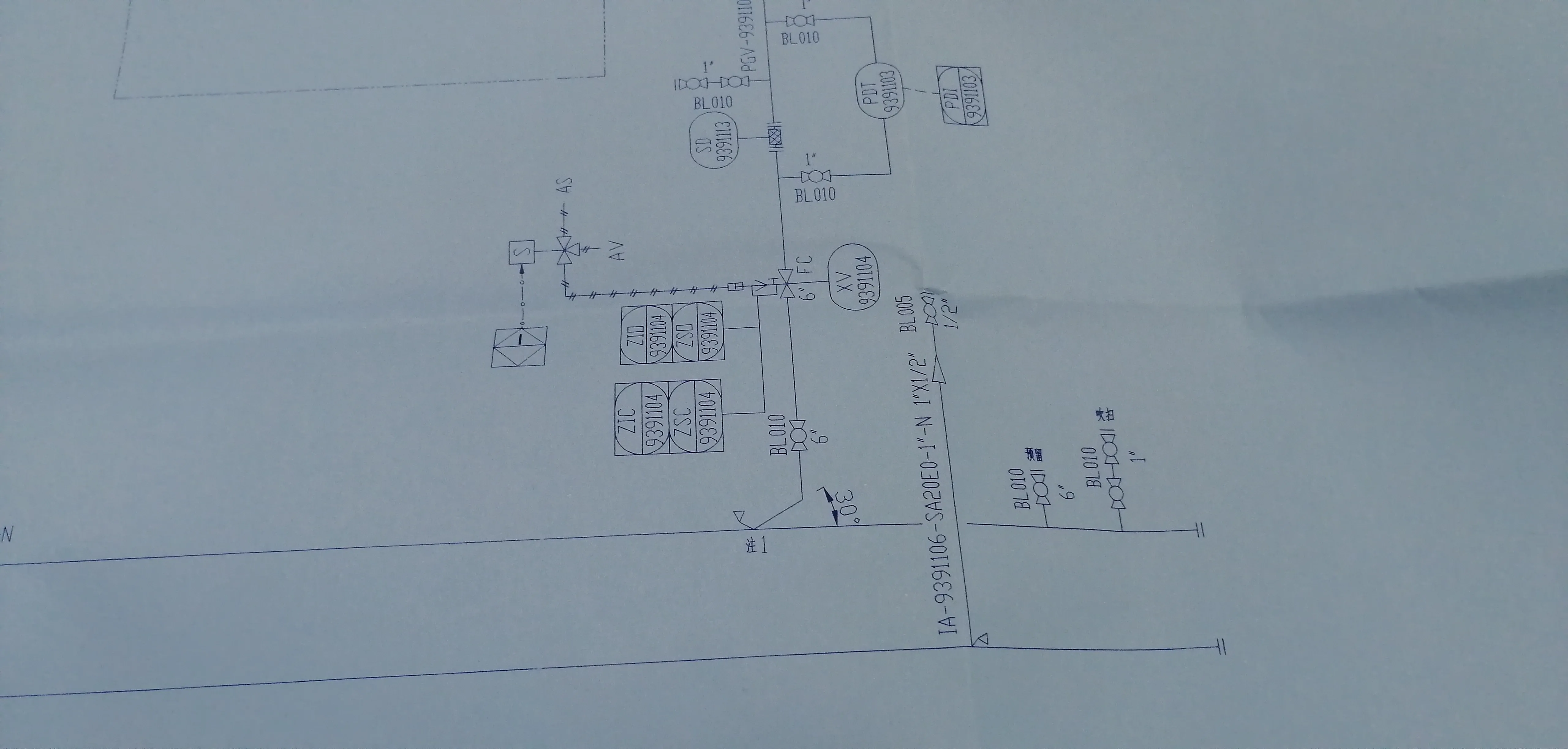

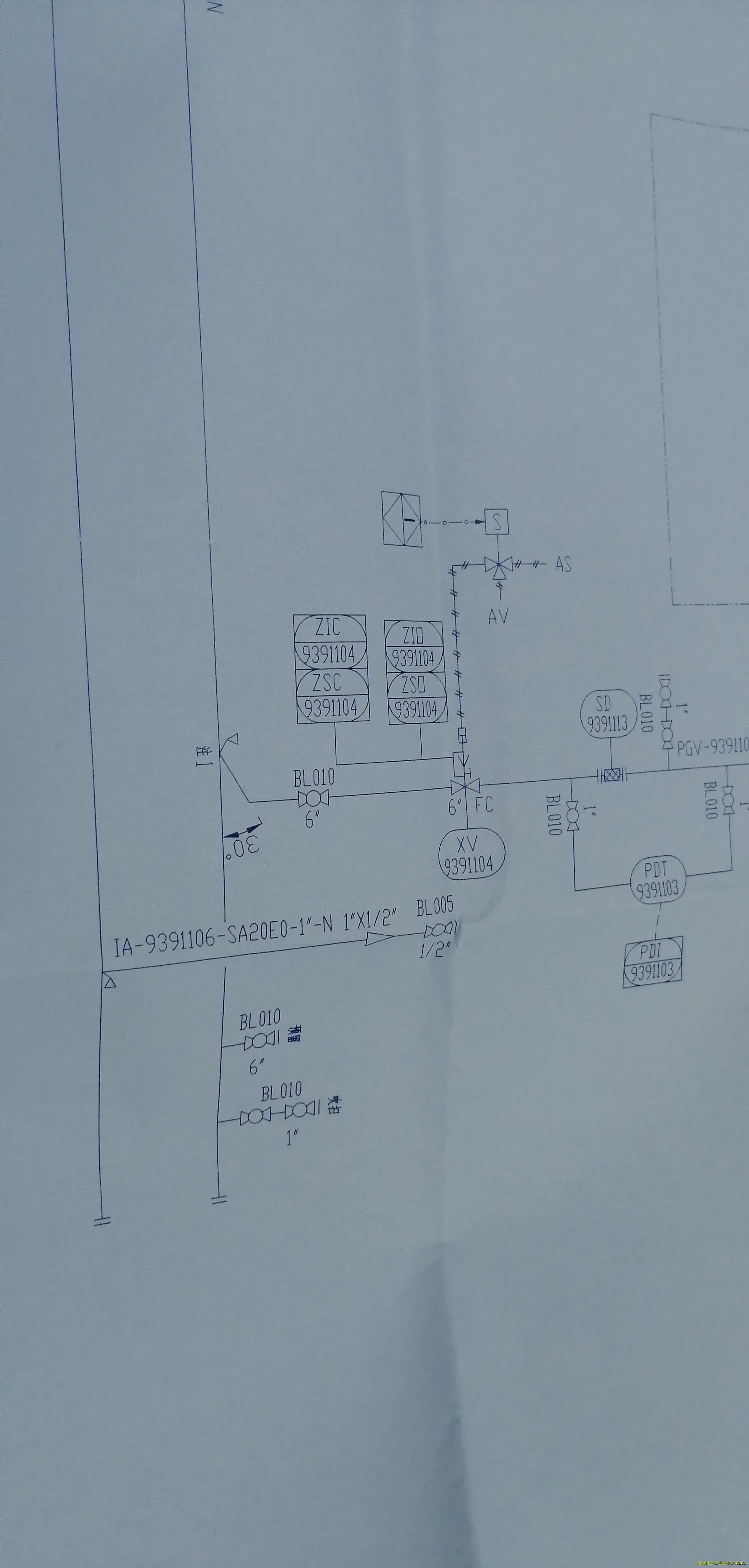

      我项目有一趟管线,线号为:PGV-9391103,管线特性如下:物料:裂解汽油尾气,状态:气体,操作压力:0.001Mpa,操作温度:常温,不保温,管道材质为:20#钢,压力等级为150lbs,压力等级:SHB3,GC2。在工艺管道及仪表安装流程图中,有一处设计是这样的:主管6寸,分支管线也是6寸,直管沿主管流向30°插入主管,主管上直接开口,开口处需作补强。请问这样的设计合理吗?有什么依据?此管道介质是易燃介质也能使用补强板吗?为何不设计45°斜三通呢?如下图

1.补强板用于易燃易爆介质是允许的,一般GC1管线不宜采用补强板。
2.对于气体30度接和45度接没本质区别,都是为了减少彼此影响,一般安全阀后会这么接。
3.标准给出了45和90度补强的计算,30度一般很少采用。此处虽然压力很低,但考虑到主管和支管等径,且为易燃易爆介质,设计时肯定是要求补强的。

应该是放火炬管线,支管与主管线倾斜接入,主要是减少气流干扰利于压力泄放。GC2管道补强必要的

是火炬管线,那这种设计就没有问题

火炬线分支扎主管一般都会用到斜插,防止对主管的冲击。GC2管道,检验SHB3,补强板是必须的。只是一般用45°斜插的多,45°斜插也可有45°斜三通。30°斜插的少见些。
