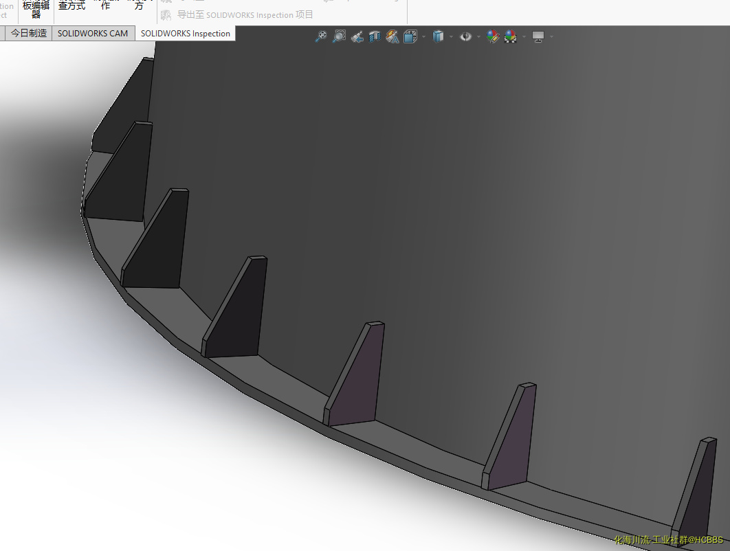

[求助] 这样的裙座如何校核
1.6K |1
海哥儿VIP会员 VIP会员 | 显示全部楼层 |阅读模式       最后访问IP北京市
f0dc4dafbf3390e4b12449042f3c791.png   撬装结构,裙座底板与撬底座焊接,故没有地脚螺栓,这样的结构如何校核计算啊?或者哪里能找到类似的算例。
需要计算裙座的厚度,底板的厚度,筋板的厚度数量等。

bluishiceVIP会员 VIP会员 | 显示全部楼层       最后访问IP江苏省
NB/T 47003.1-2009 或者 NB/T 47041-2014,均可
