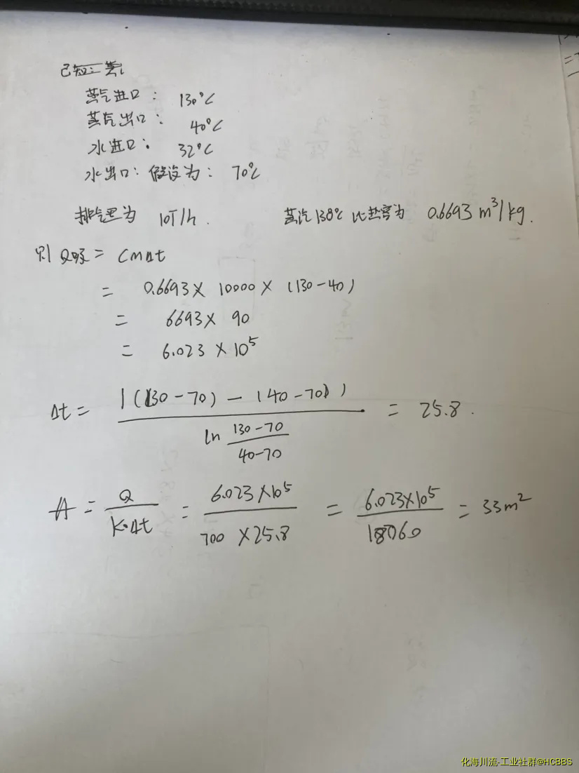

[工艺选型] 求大佬看一下,我这个计算方法哪里出问题了

单台冷凝器冷却处理发酵排汽量为10T/h系统,冷凝器进气温度约为130C°、进气压力0.10—0.13MPa ,提供循环水(压力0.3—0.4MPa)温度32 C°(夏季时),湿球温度28 C°。

mao370712VIP会员 永久VIP | 显示全部楼层       最后访问IP浙江省
对数传热温差计算有误

QQ_8B7A94楼主 VIP会员 VIP会员 | 显示全部楼层       最后访问IP山东省
mao370712 发表于 2021-08-11 10:34
对数传热温差计算有误
这个温差可以吗
对数传热温差计算有误
其余的,有错误吗

馃惉LT馃崉VIP会员 VIP会员 化海川流M | 显示全部楼层       最后访问IP广西壮族自治区
蒸汽热量要分潜热和显热

qdxfVIP会员 VIP会员 | 显示全部楼层       最后访问IP山东省
你是按照水的算的,应该是按照蒸汽算的,所以换热面积小的多
换热量  没整 明白;;另外  看你给的循环水条件肯定 走的是车间 凉水塔总管 降温的,  一般回水就多也就 45~50度,,要不  凉水塔受不了,所以你回水70度  也不合理; 投标时人家一看 你就是个外行

wiseboyVIP会员 VIP会员 | 显示全部楼层       最后访问IP陕西省
技术专家(荣誉)  |  头衔:  【教授级高级工程师】
你那个K=700 就是根本问题,因此这样的计算没有意义。
发酵排汽量。。。。。。
这种东西,非常含糊。气体中含水多少?空气多少?K=700有何根据?

Chemliu_sponsorVIP会员 VIP会员 | 显示全部楼层       最后访问IP山东省
蒸气潜热显热分开算

董小白,VIP会员 VIP会员 | 显示全部楼层       最后访问IP江苏省
你蒸汽没压力吗 冷凝温度多少,你热负荷有问题,K值也有问题,K值你这样估,有时候误差会很大,你换热器不校核压降的吗
