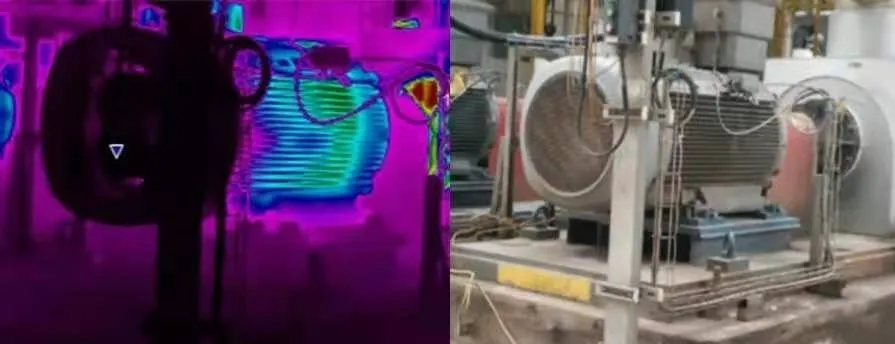

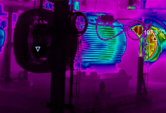

[讨论] 这到底是电机轴承温度高还是设备轴承温度高
3.9K |8
如图所示热像图是一台电机驱动的一台设备,根据图示是电机轴承温度高呢还是设备轴承温度高?

发表于 2021-8-9 10:25:21
看图像是,应该现场测量一下,还要和使用说明书做一个比较,额定最高温度是多少,是否超标 也可以和同类型设备进行比较  详情 回复 发表于 2021-8-9 10:30
简介--修泵的小曦曦 发表于 2021-8-9 10:25 设备驱动端轴承温度高 看图像是,应该现场测量一下,还要和使用说明书做一个比较,额定最高温度是多少,是否超标 也可以和同类型设备进行比较 ...-登录查看全文

we11we11VIP会员 VIP会员 | 只看该作者       最后访问IP四川省
简介--应该是设备驱动端-登录查看全文
发表于 2021-8-9 10:43:50
简介--电机轴承温度可以到设备侧给电机周晨部位来张正面照-登录查看全文

keneng88VIP会员 VIP会员 | 只看该作者       最后访问IP北京市
简介--从图上不能准确判断,可以使用测温枪实地检测轴承端温度,如果必须回答的话设备端温度高,看图设备端接触介质温度已经超100°了-登录查看全文
发表于 2021-8-10 09:01:40
简介--不是电机的,像是后面设备温度高,后面是增速机还是泵-登录查看全文

渝琴VIP会员 永久VIP | 只看该作者       最后访问IP重庆市
区副超(海友)  |  头衔:  【海川热心参与者】
简介--成像观察很直观,但不准确。如果需要准确监测,还是设置点位温度监测,直接显示实时温度-登录查看全文
发表于 2021-8-14 21:30:45
简介--w1083726959 发表于 2021-08-12 14:24 不是电机的,像是后面设备温度高,后面是增速机还是泵像是一台高温双支撑离心泵-登录查看全文
