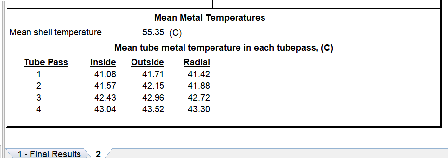

在HTRI使用手册中,表述“壳体和管子的温度差超过30度或者冷流体进口和热流体进口温度差超过110度,选用浮头式换热器”,其中“壳体和管子的温度差”指的是热进、热出、冷进、冷出的哪两个温度的差值

管子的 壁温 与壳子的  壁温,htri 的 热力计算书里有的,

FYI
发表于 2021-8-18 11:37:45
