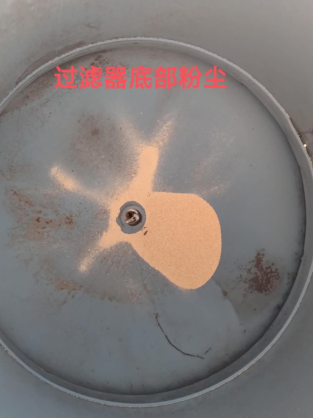

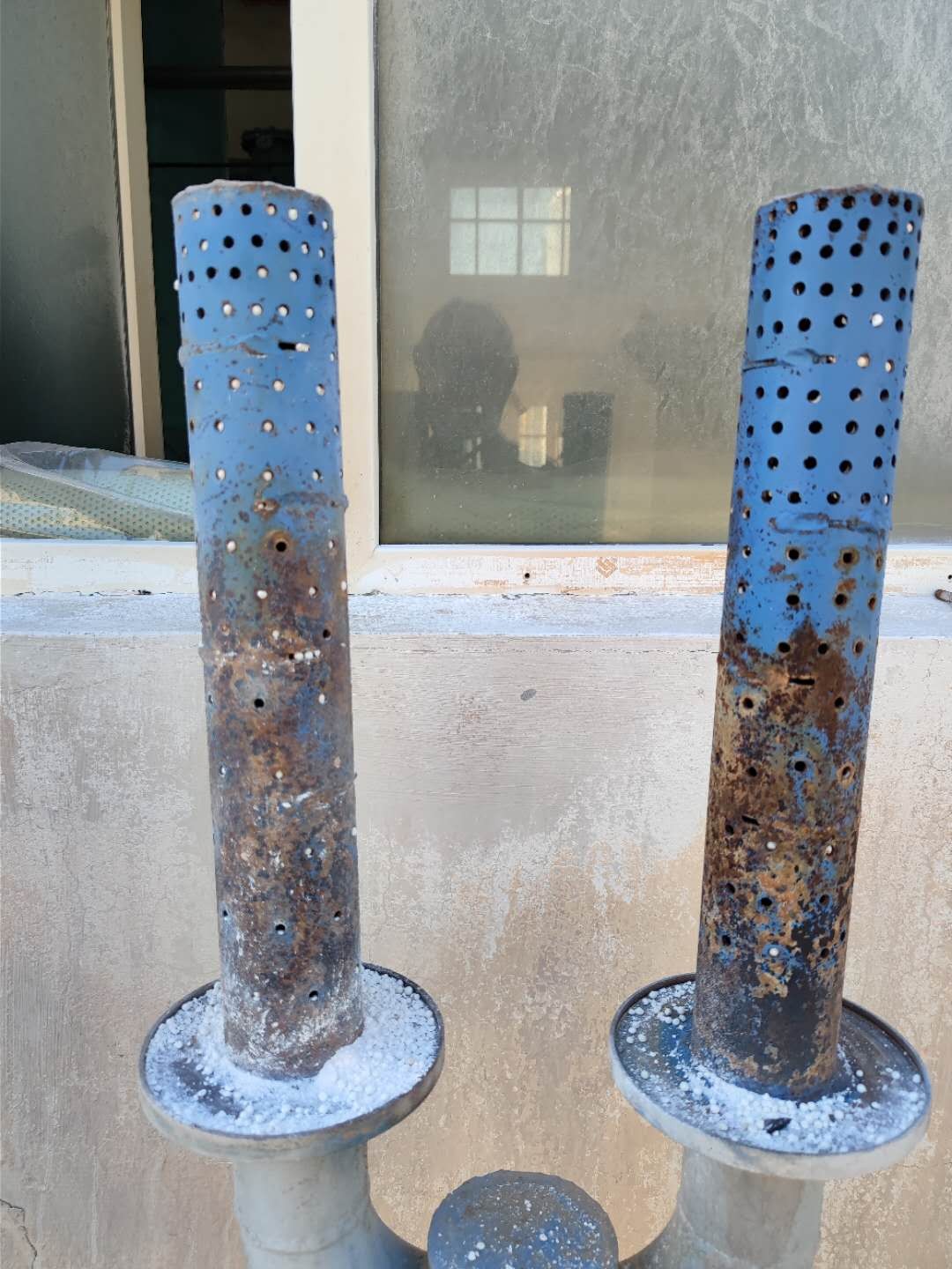

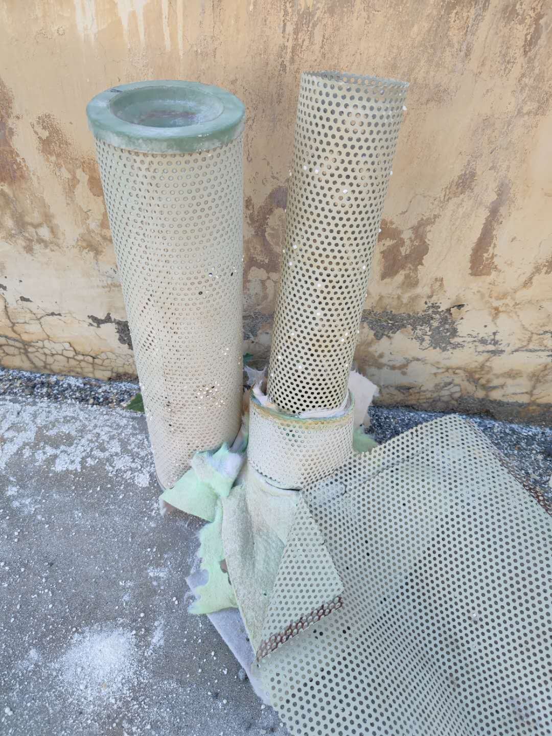

4月25日更换制氮前置干燥器一组更换氧化铝0.5吨、4A分子筛1吨,运行过程中出现氧化铝跑损、粉化,堵塞气缸阀、消音器,检修计划是1个半月检修一次,检修时对分子筛进行补加还是出现氧化铝跑损情况,请问各位有没有碰到过这种情况?如何处理

1B5过滤器有粉尘吧,

消声器管道是粉尘还是大颗粒氧化铝或分子筛?

滤芯上的分子筛是1B5里的吧,都出来了那就是出气没处理好

除湿机运行不正常也可能造成氧化铝破损。

氧化铝或分子筛漏出床层,是因为床层没有压好,分子筛或氧化铝颗粒 随气流振动或飘浮或被吹走。由此引起分子筛或氧化铝颗粒相互摩擦,从而破碎成粉尘,造成损失。解决方法,一是要压紧床层,二是降低空速。

如果确定是吸附剂的粉化,
可能是有水或者酸进入了分子筛, 也可能是床层受到的压力冲击比较大
相应的去检查空气的成分以及升压速度

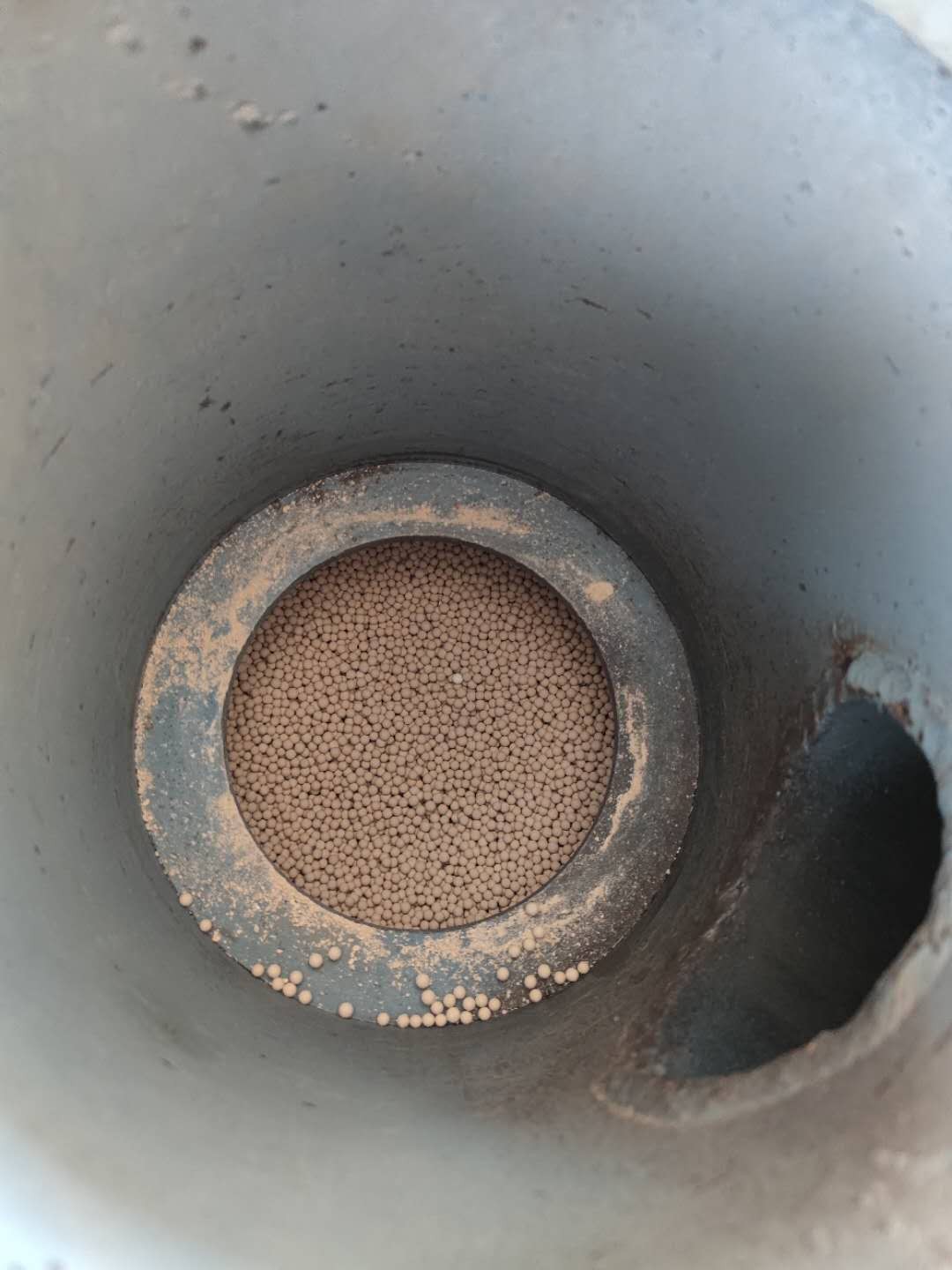

会不会是装填的问题

297955 发表于 2021-8-31 18:07
会不会是装填的问题
装填不好一般还是可以正常使用,只是可能加热再生的温度曲线不稳定。
如果粉化率高的话,还是要查下前端工艺,
如果跑出来的颗粒完整性比较好,那极有可能是隔离网层破口
