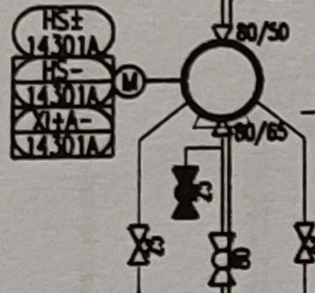

图中HS是手动阀门我知道,可是HS±和XI+A-是什么意思啊?求助大家

怎么什么都是DCS?这是DCS吗?

不是很懂,但是旁边应该是供电和控制,两端有变径,没有图例参照,猜测应该是电动阀门。

应该是电动阀,开或关的意思

M——指电机(可是阀门也可以是其他电机设备)
我猜是电动旋转阀,其中要求正转反转,+表示正,-表示反(动作如此,状态亦如此)

HS不是手动阀门,是手动开关。是对泵电机操作,上边那个HS是安装在现场的操作开关,下边那个HS是在DCS上的操作开关,至于后缀符号的定义(也就是代表的功能),需查看设计文件所示。电机操作无非启停、正反转、运行状态、电流显示等等。

这个回答比较准确,我的理解是,图标中最上方的表示的是控制功能(手动开关控制功能),下面表示的是仪表任务,即仪表功能,表示电机相关的正反转,电流显示,运行状态等功能。每个项目都会有一个字母表。

猜测:泵就地的切换开关、DCS侧切换开关、运行信号。

第一个是现场手动操作,开关2个方向或是增减负荷都可操作。第二个是DCS手操,只可以关或是说减负荷。第三个有点难辨别,个人认为是此回路DCS投自动后,某个偏差或是什么参数变大时,DCS可以自动关或是说减负荷。还要结合自身工艺实际情况理解比较好。

HS手动控制的开关,HS+,远程启动;HS-远程停,XI+A-应该是位置相关信息显示(位移/振动),这些都是PID中的缩写,不同工艺包表述会略有区别,具体的可参考你们装置设计院出的PID图例,有很详尽的说明,包括管线材质/耐压等级、阀门类型、控制逻辑组态相关的信息甚至设备的基础设计信息。根据这些PID图能够很容易了解以后该如果进行工艺操作。当然这些信息要读懂需要一定的工艺及仪表相关的知识储备
