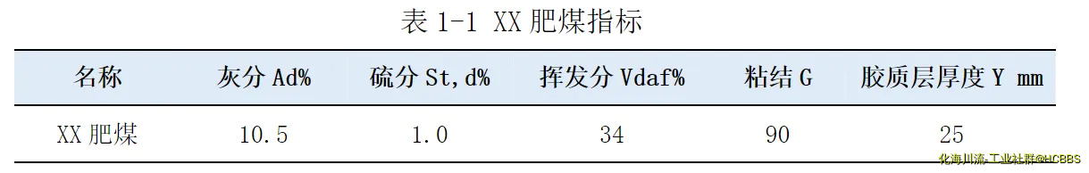

一焦化厂客户采购了某一洗煤厂单一肥煤样品,向掌上煤焦咨询此肥煤性价比,掌上煤焦首先询问了此煤的指标,提供如下:
从指标看,人们会通常认定为肥煤,但国标对肥煤是如何定义的,如下表所示:
国标对肥煤除了G、Y值后,还需要对另一个指标奥亚膨胀度进行检测,但由于很多企业未有其化验设备,所以对煤种的判定会出现错误。
掌上煤焦取上此样品后除对奥亚膨胀度做了分析后,还进行了煤岩、流动度和小焦炉试验,结果如下:
最大膨胀度b%值为112.7,小于220,说明此样品不能判定为肥煤,属于1/3焦煤。
